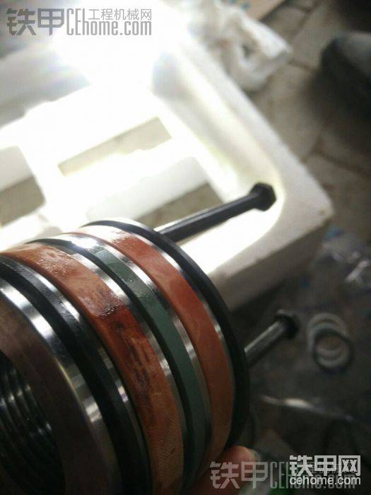

中臂油封两边比中间高正常吗。急
yywjpj
2016-12-30
装上就拉缸
联挖
2016-11-22
但你那好像高太多
联挖
2016-11-22
外面是防污环,设计是比里面高一点点 可以装进缸简试试
155****5102
2016-11-22
把活塞单独放油缸试一下咯
豫修冯工
2016-11-22
量好油封尺寸,
逗妇乳r
2016-11-22
请问你换过油封吗?你不知道那o型圈是封油的吗?
花醉倾心
2016-11-22
斗山车的油缸活塞吧,一看就知道不正常啊,那个好像不是装在那里的,最外面的应该是那种黄色的是支撑环
