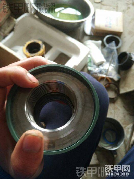

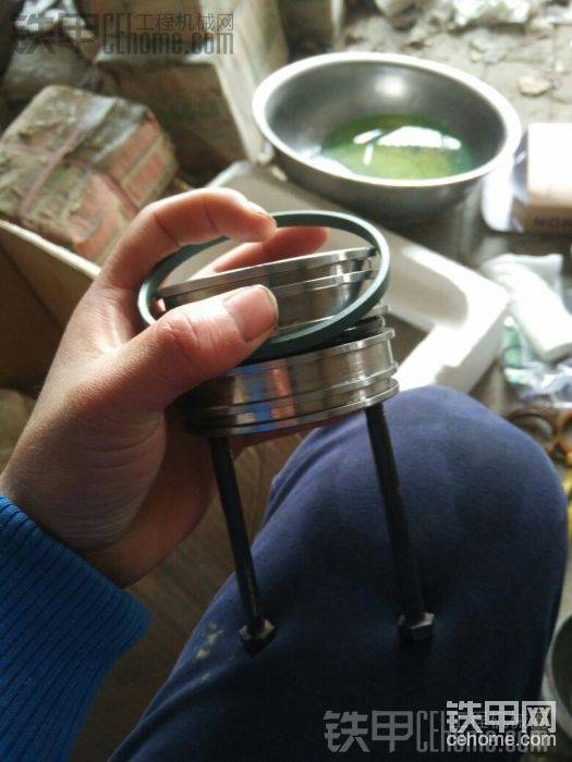

中臂油缸油封怎么上急求
险峰技研
2018-10-11
油煮
会开装载机的鱼
2016-11-22
6楼说的不错,用丝袜穿过油封!慢慢的把油封拽进去,而且不伤油封!
广州世茂戴俊
2016-11-22
别用罗丝刀,用布环下去
猛巴拉娜西
2016-11-22
用丝袜拉进去
美美哒123
2016-11-22
用打包用的编织带穿过耐磨棱然后左手压着耐磨棱在活塞,右手抓住编织带适当用力慢慢的旋转的往中间推拉装上后可能有点变形这时可以把活塞推入泵筒压一下。希望可以帮到你
182****1018
2016-11-22
用细的旧油封转着拉就可以
回忆,伤更美
2016-11-22
三根螺丝刀就搞定
我的未来你来过
2016-11-22
用水煮
