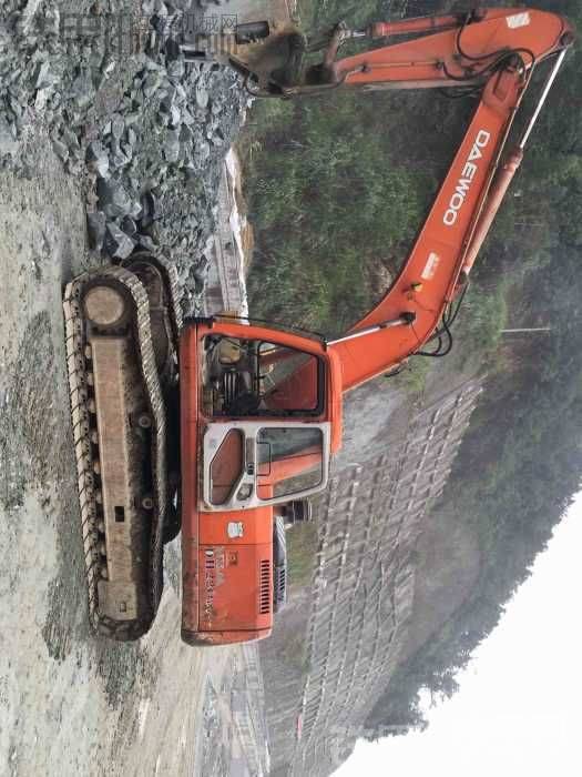

昨天发了一文,机子大臂升起后降不下来,今天找了个液压师傅,结合甲友们的宝贵意见已经处理好了,昨天文中就说了,操作杆下压能明显感觉到发动机憋机,就排除了先导部分的问题,昨天另一位师傅也把大臂排销拆开了,也排除了排销阀芯发卡的问题,今天师傅来了后
先把大臂保持阀信号管拆开,然后启动机子做举升,下降大臂动作,信号管都有油喷出,首先排除保持阀信号油问题,接着就慢慢旋松保持阀固定螺丝,切记只旋松一点点不拔出螺丝,然后轻敲保持阀,让保持阀与分配阀分离一点点间隙,油就从间隙里流出
大臂也就缓慢安全的落在地上了,从间隙里流出了不到15升的液压油,接着就是把保持阀拆开,没发现明显卡死的问题,师傅也就说拆了一样使用,先拆了使用,以后有必要拆卸分配阀的时候再仔细观察是何原因。
接着试机 一切正常,再次感谢热心甲友提供的宝贵意见,感谢铁甲平台。
