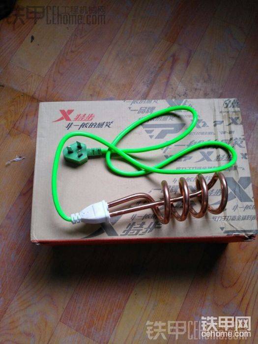

这里指的是发动机在启动过程中,转速已经达到启动要求,但就是不点火。造成这个原因的基本上就是3点,1:启动油量不足(这里仅仅以直喷发动机说事啊!),启动油量不足这个就是需要校油泵了,这个原因就是油泵柱塞磨损,就像挖掘机的柱塞泵一样,它打出来的压力达不到,那么怎样预防柱塞早期磨损呢?我建议平时使用正品的燃油滤芯,高质量的燃油,但是大多数工地上的油都不咋地,这个就需要司机平时多放油箱底部的水,加油的时候要认真仔细,避免一些脏东西一起带进油箱等等,我本人现在也是一名司机,我们能做到的只有这些了,2,燃烧室温度低,这种情况下,能装个进气预热器是最好不过了,不同的发动机预热器也不一样,这个小周就不好讲了,比较山寨的办法那就是“点火”,老司机都懂得!3,燃油上冻,这里说的就是遇到气温骤降,油箱里还是0号柴油(或者是被冻的燃油),柴油结腊了,造成油路堵塞,这个时候可没有什么好办法,只能把油路通一遍,然后有条件的话,把油箱剩下的油抽出来,重新加防冻的柴油,然后手油泵泵油,排干净燃油系统空气,再启动马达。如果没有条件,或者是想把油用掉,那么,就是需要加热柴油了,大多数人都是用火烤柴油箱,我可从来不那么做,我是用这个:电热水器
有没有给特步打广告的嫌疑?<img class="smiley" src="/img/smiley/default/hug.gif"><img class="smiley" src="/img/smiley/default/hug.gif">
有没有给特步打广告的嫌疑?
直接把这个热水器放到油箱里,一定要确保热水器整个会泡在油里哦,别干烧了,搞不好会有危险,当然,前提是你的有220v电源插板线,那没有怎么办?那我也没办法了,那要么找个逆变器,用车载电池变电出来,但是那样会亏电,电池不给力不建议这样做;要么就放一桶(18L)柴油出来,提到有电源的地方,把这桶油用热水器烧沸(其实就是烧的更热一点)然后加到油箱里,原理嘛,就像是提桶热水倒在冰桶里,为了融化结腊。我的经验就是这样做的。

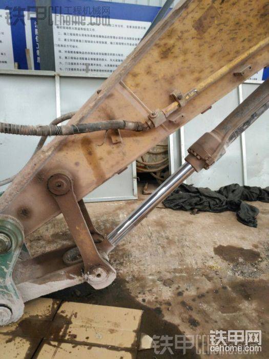

暖机工作不仅可以保护发动机,同样也可以保护其它液压系统的部件,以及油缸油封。

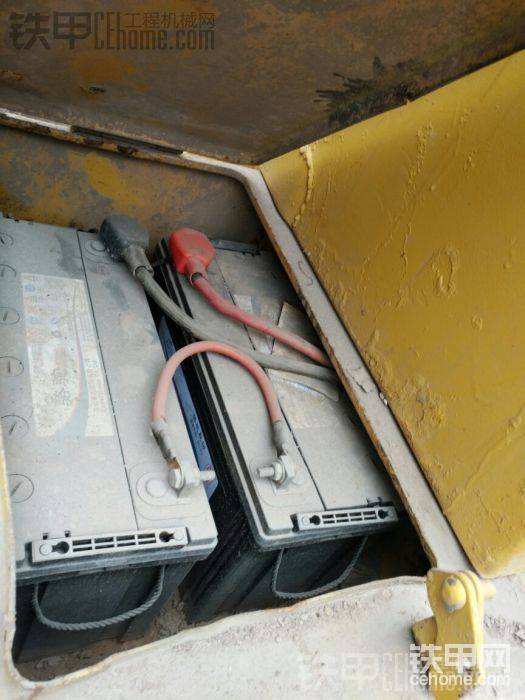

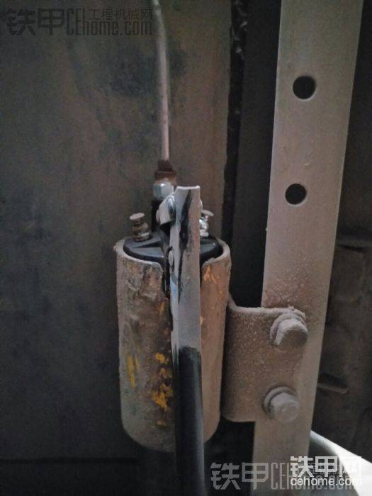

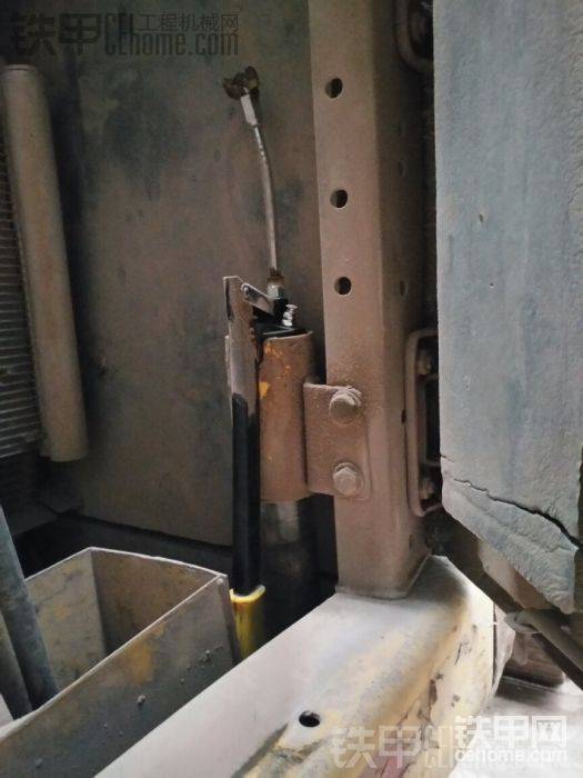

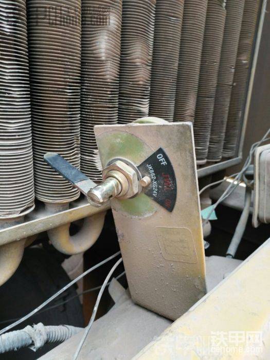

同时如果设备在冬季长时间停放,应关闭电源总闸,卸掉电池2端线束,定期每月充电一次,裸露在外面的活塞杆可以找棉布包裹起来,避免长时间裸露在外。
这是机械式电闸
这是机械式电闸
尽可能把2端的线束也拆掉。
尽可能把2端的线束也拆掉。

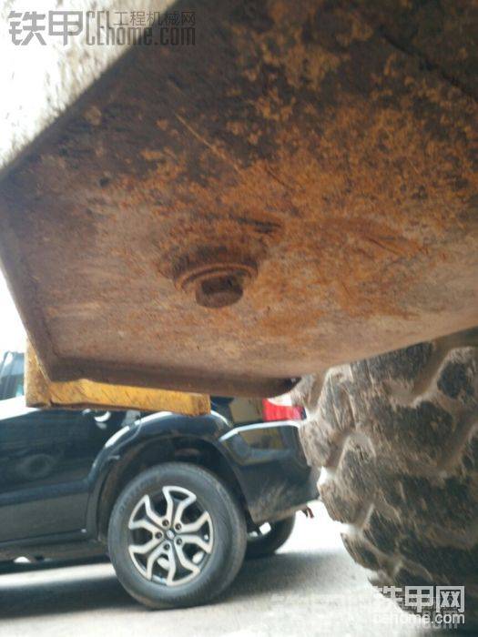

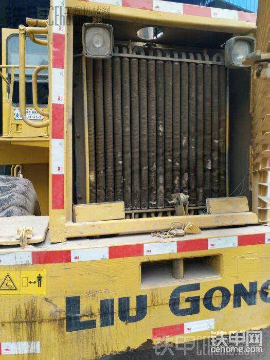

接下来咱们再探讨一个关于燃油箱放水的问题,有的劣质燃油含水量特别大,所以司机朋友们每天都应该排一下油箱底部的水,现在大多数挖机都是比较方便,打开边门,就会有个小开关,专门为放水设计的,可是装载机的放水设计就显得有点不科学,这么一个螺丝,若是燃油箱是满的,那么排水过程中会搞得到处喷油,这一点真希望装载机也可以效仿挖机那样,设计个阀门多好,1可以用来放水,2可以在更换燃油滤芯的时候,方便添加柴油,我想设计在这里,如:下图
这是柳工50C装载机的唯一一个可以用来放燃油水的地方,我甚至不认为它是用来放水的
倘若在这个地方加个小阀门多好?
倘若在这个地方加个小阀门多好?
在这个位置,设计一个小阀门,为了防止在作业掉,可以加焊个保护罩,要厚实点,不知道这个想法有没有哪个厂家能采纳。这里我再简单为装载机设计提个建议,加一个黄油枪架子,看看小松挖机的这个设计

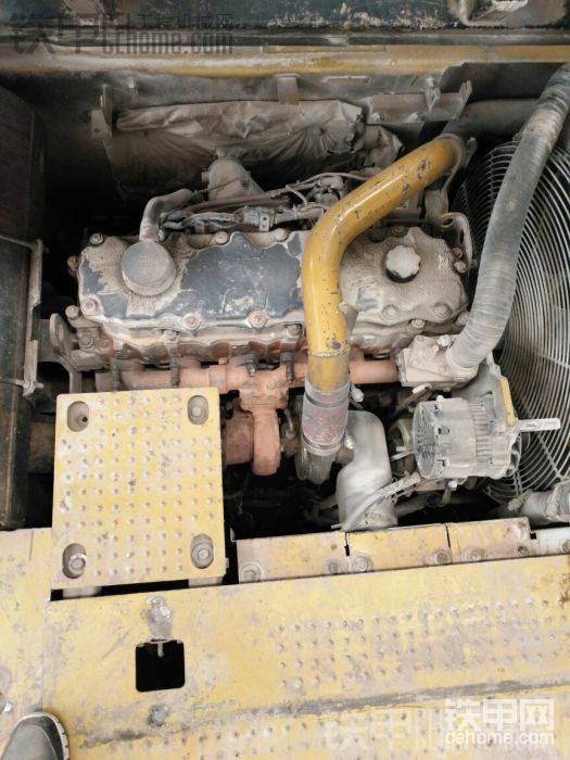

发动机机舱
发动机机舱
这些地方都适合加装放置黄油枪的设计最后我要说的那就是防冻液。防冻液的选择还是择品牌的东西,现在市场上防冻液杂牌也多,我不建议买那些,还是买长城,统力(也就是统一),当然原厂的更好了。至于特别寒冷的地方,如果不放心,那就该做一个安全试验:取样防冻液1小杯,放置在冰柜里,冰柜温度要设定在天气最低温度还要偏低一点,冻几个小时,看看防冻液有没有被冻住。这个试验我06年在陕西安康的工地上做过的。当然,这个方法之前也被甲友“现代卡特”

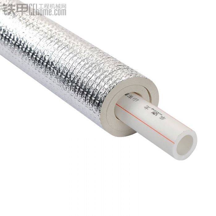

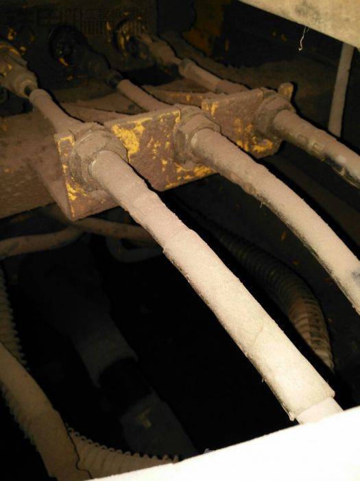

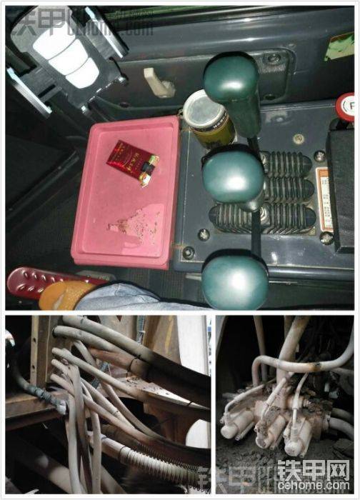

最后再和大家分享一点关于操作杆冻住了怎么办?现在装载机在动作操作方面基本都是2种设计,先导和软轴。先导当然不存在被冻住这一说,因为它是靠液压来实现分配阀阀杆前后移动的,可软轴操作,那就是机械式移动阀杆,在冬季会经常冻住,在驾驶室即使用力使劲拉,都拉不动,当然想要干活就别想了,必须要用火烤,或者开水烫一下软轴,尤其是弯度较大的地方,设备才能出勤,给驾驶员带来不小麻烦,我之前在山西干活的时候,当时开的是新车,也会天天早上冻的死死的,好麻烦的。后来我突发奇想,能不能用防冻的塑管把软轴包起来呢?就是这种:
这是先导操作!
这是先导操作!
这种就属于软轴操作!
这种就属于软轴操作!
淘宝很多,也很便宜,然后2头用胶布裹严实,应该可以防冻的。不过这一点现在还只是我的理论想法,还没有机会去试验,北方的甲友们不妨一试,看看能不能起点作用哈!其它的冬季保养经验有的也被前面的甲友说过,我就不重复了,大家可以去借鉴一下。
