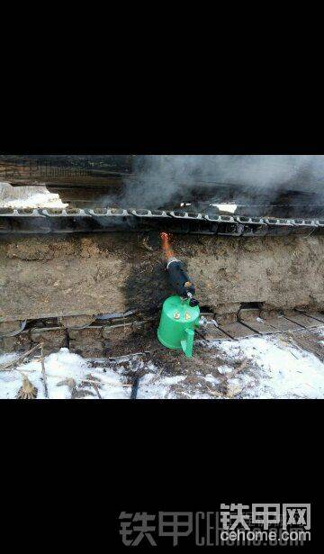

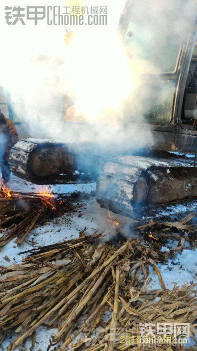

如果地盘没有即使清理.解决方法<img class="smiley" src="/img/smiley/default/biggrin.gif">
如果地盘没有即使清理.解决方法
没有即使清理的结果冻住了。
没有即使清理的结果冻住了。

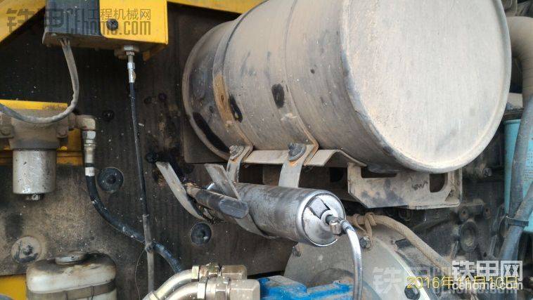

如果黄油打不了.解决办法。
如果黄油打不了.解决办法。

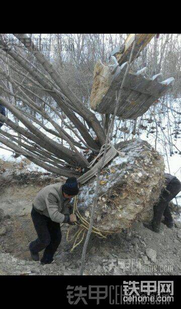

东北活
东北活

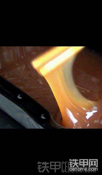

想给挖机加装一个水加热器,可是有时在山区干活,没电实现不了,就想着给机油加热,用火烤危险,机油还会变质不实用,所以想用电预热机油.看看我的想法
零下二十的机油,如果不给机油预热对启东机.电瓶,发动机,都会有不好的消耗或磨损。

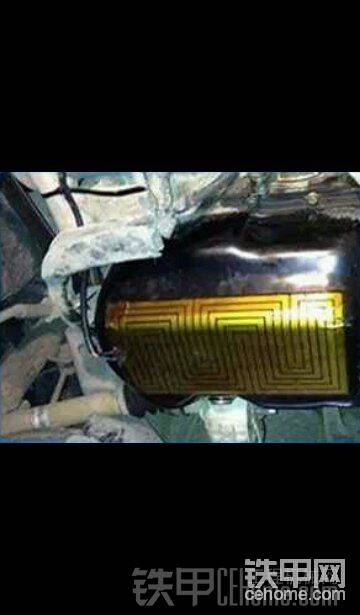

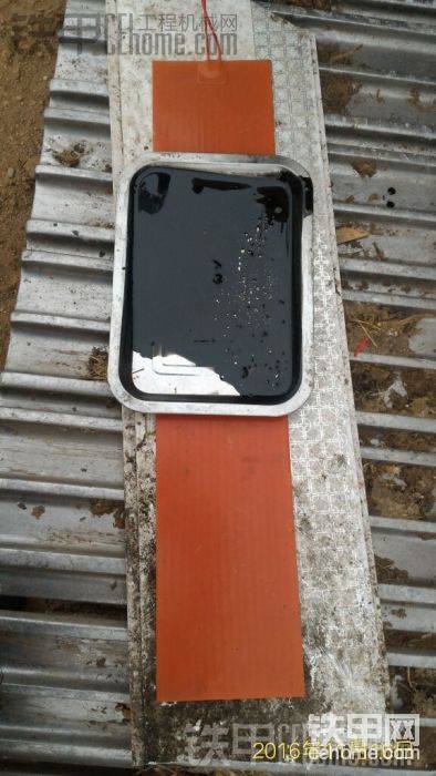

想加装一个机油预热棒,可是洋马发动机.打开放油口,里面直接是吸油网.加装不了,为了解决,我定做了一个电热版24伏的。
带胶的沾在油低壳上。
带胶的沾在油低壳上。
试了下,升温很快,温度很高,10分钟100度是真的。包括给柴油,液压油加热很不错,天气不是很冷,还没有安装,期待我的安装报告。
