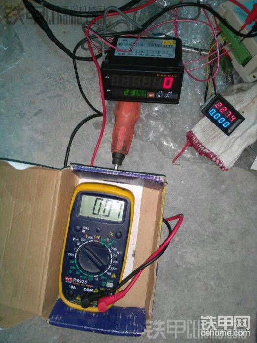

转速0,输出(看小表)最大(我的泵电磁阀输入电流越大,泵流量越小)
模拟发动机最高转速,输出最小(泵流量最大)
开始没买转速表,用电位器(电位器电压替代转速传感器信号电压)配套电路板在挖机上做过测试,证明可以用(电位器手动控制在实际工作时没什么用,毕竟不可能每次憋机都去调电位器)。
今天转速表刚收到,用手电钻模拟发动机转速做了个测试,一切正常。
小的表是输出给泵比例阀(我的泵是k3v112)的电压电流表,没接电磁阀,主要是测试这个转速表输出(对比和电位器的输出是否一致)。一切正常!
