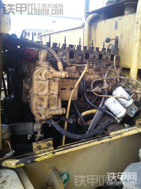

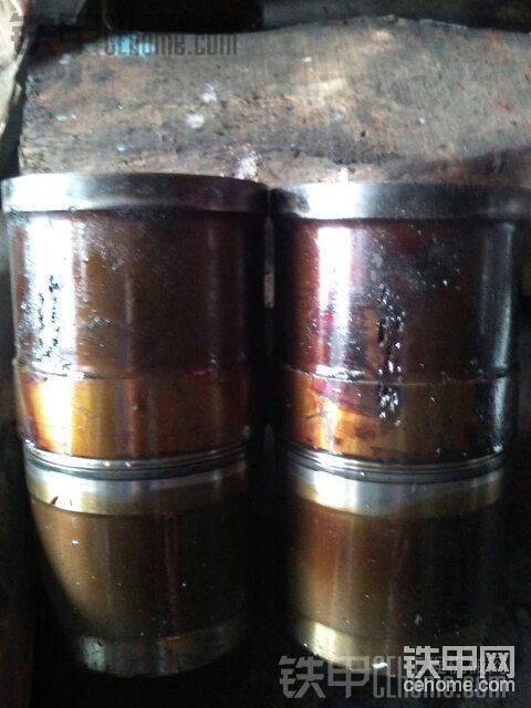

铁甲网首页 铁甲论坛 水箱串机油 发帖 评论 图片 发表回帖 全部评论 铁师傅 2016-10-31 回复(0) 铁师傅 2016-10-31 钢垫 回复(0) 还要起个名 2016-10-31 你修花了多少钱 回复(0) 还要起个名 2016-10-31 跟锈一样 回复(0) 还要起个名 2016-10-31 防冻液颜色变黄这个知道啥问题不 回复(0) 还要起个名 2016-10-31 这不跟你一样了 回复(0) 湘江老韩 2016-10-31 气缸床垫子冲了,不要问我怎么知道的,说起来都是泪啊。 回复(0) 佛度有缘人 2016-10-31 机油散热器片漏的 回复(0) 首页<12>尾页
