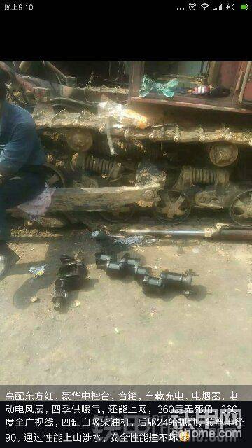

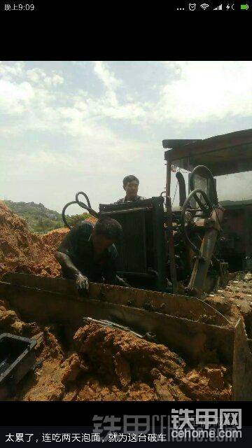

铁甲网首页 铁甲论坛 以后陆续上维修图 发帖 评论 以后陆续上维修图 阿肖 2016-10-28 1609 2 别看小,可累人了,父业子传,从小就随父跟车,父亲就靠一台老式60养活一大家人,在当时年代算是万元户了,后八十年代未至现在基本混不下去了,大工地有工程车队插不上,私活还要抢,唉,在往后欠债的多,现金少,为了要债还得给人送礼,风吹雨哂尽沧桑,心酸苦辣只自知 变速箱一轴408轴承坏了,在拆后面两个十二厘的螺丝 这是今年上半年曲轴断了一次,动力全吊下 断曲轴,看到没 换曲轴不顺,主轴瓦座三十几厘的两根螺丝平断在丝口里,用取丝器没取出,电焊焊接也没取出,后用十二厘钻头钻洞用电焊条插入洞内硬煮,边煮边退,待引出头后趁热拧出 自己加的低音炮 帮同行换六配套 同行车 美图 图片 发表回帖 全部评论 司马缸砸光 2016-10-29 完全就是质量差。 回复(0) 湘江老韩 2016-10-28 我父亲年轻的时候就是开这种推土机的。 回复(0) 已展示全部评论 为你推荐 现代505VS挖掘机 手机用户-VHhA 2022-09-14 6714 9 利勃海尔914 手机用户-VHhA 2022-09-14 6778 9 斗山DX530LC-5 手机用户-VHhA 2021-11-07 6748 1 日立ZX530LCH-6 手机用户-VHhA 2021-11-07 5740 0 世界之最 诚信建设 2021-08-22 4034 3 神钢SK500XD一11系列挖掘机 ZAXIS200 2021-06-23 5895 1
