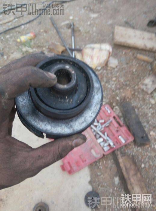

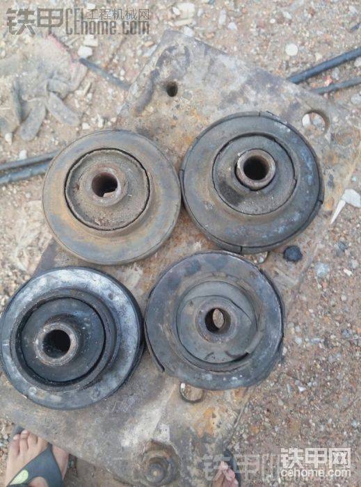

机脚胶抖动问题 求大师解答
jiangke
2017-08-09
请问你广州发货的顶级机脚胶电话是多少?我也是这个坏了
广西小侯
2017-04-14
四个机脚螺丝没有调到松紧的最佳平衡度
小松75UU-2E
2016-10-24
调一调气门间隙,间隙不好也会的逗
1275460500
2016-10-24
机脚垫那个螺丝扭得太紧了 松一点就可以了 太紧了加起油门坐在驾驶室都能把你屁股震麻
133****6064
2016-10-24
看看飞轮壳里面。
滔...
2016-10-23
应该还是机脚垫的事
河北人
2016-10-23
看看是不是机脚垫高度不一致的问题呢
天天尽头
2016-10-23
买的本来就是好的
1754622824
2016-10-23
买个好的机脚胶吧!我换过一次抖得利害,马上广州发个顶级的回来,问题马上搞定
qupeihao
2016-10-23
是雷沃80机吗
