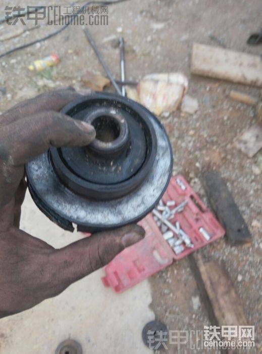

机子是12年买的,买车当时3成油门下就会有点抖动,大油门就一点都不会当时就怀疑机脚问题  ,买回来就叫修理厂换了机脚胶结果还是一样  师傅就说是发动机问题,因发动机是没修过的又没烧机油就没修,一直将就用着,直到今天抖动越来越严重了,自己亲手再次更换机脚胶才发现问题
左边是拆出的原装机脚,当初好的就没换,直到今天还好好的 右边是换过的已经磨损了,这就是原厂副厂差别
新机胶和旧机是一样的,安装时就发现手指位置太高  螺丝上紧后根本就夾不紧发动机还有几毫米的缝隙,  估计当初修理厂也没发现这问题
这就是更换出的旧机脚  有两个被加工磨低过的
四个旧机脚对比,有两个机脚是被加工磨低过的,说明当初修理厂也发现了问题,可他怎么就加工了两个,狗日的,另外两个没加工,装上去不就等于没装  怪不得当初换了机脚还是会抖
最后自己拿尺子测量得足足高了5mm  把新机脚全部磨低7mm  多磨2mm用于压紧,加工完,安装上去着车,试车问题完全解决了  以后终于不用再抖了
