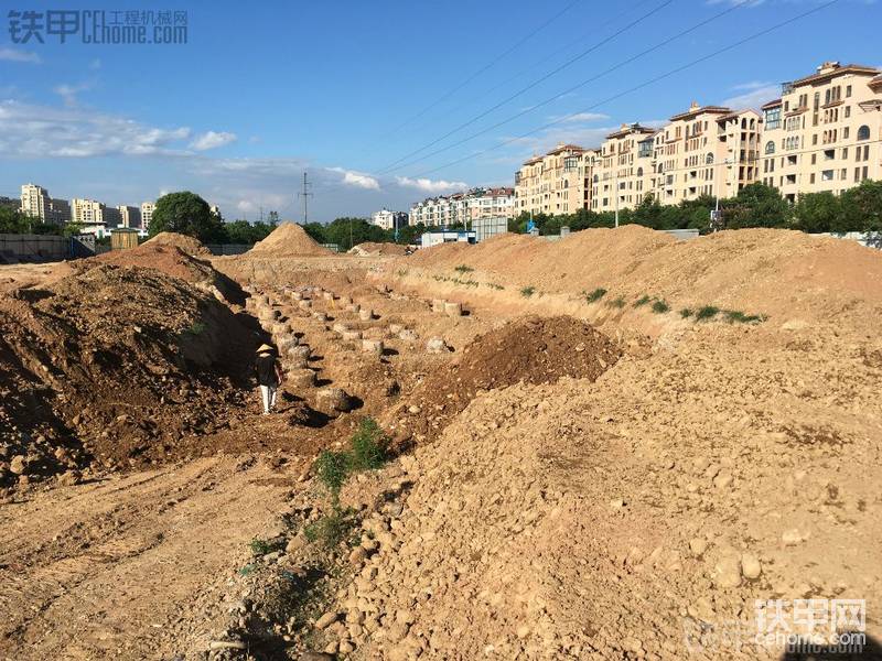

先来说说专门掏桩的这个工地吧!大家看图桩是不是很密集呀!说实话不密集也轮不到我们小挖机来干这活了。干这个活最大的困难就是挖上来的泥巴没有地方去,整个工地的四周都堆的很高了,小60一点办法都没有呀!!施工员来一句:先干再说········· 我无语了··

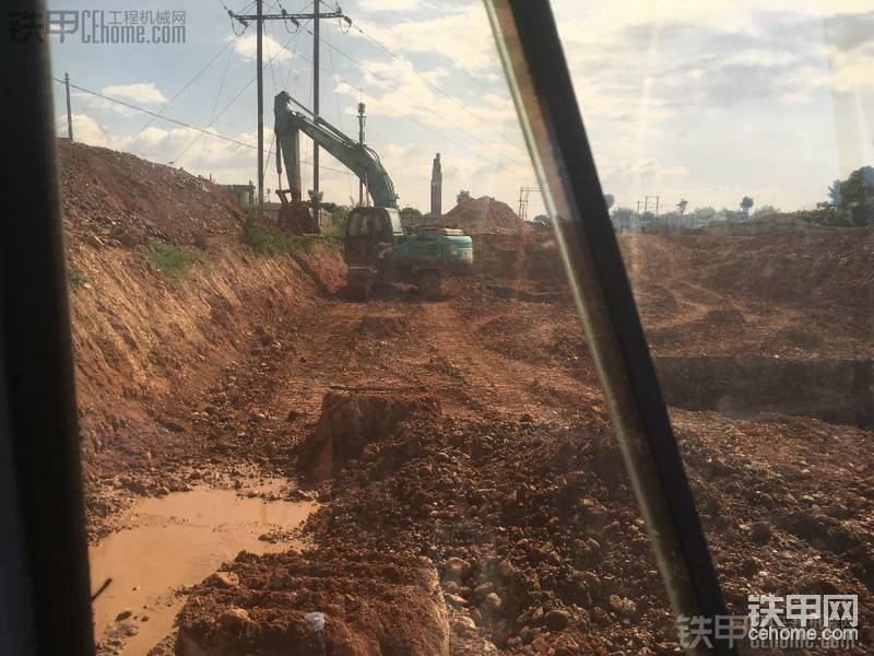

兄弟们看吧!这个高度是小挖机可以放的上去土的吗?最后,没有办法施工员找了个“大家伙”帮我来运土了。贴的是神钢230不知道是不是真的230我对大挖机了解不深。
大家伙登场了,先把泥巴往外面推一推,让我这“小朋友”够得到放土,其实这里那施工员真的是不会给工地老板省钱,230一个小时单价应该在240到260左右吧!有这钱都可以叫2部“碰碰车”了(这车斗在前面的,估计开小挖机的兄弟们应该都和他一起配合过吧!)“碰碰车”一天8小时台班才300到350左右。我掏了2天230差不多也干了10来个小时,效果比车拉的肯定差很多的。

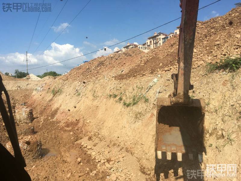

在这个工地干这个活最难的就是这个了,一共有3个这样的,比其他的桩要深四米

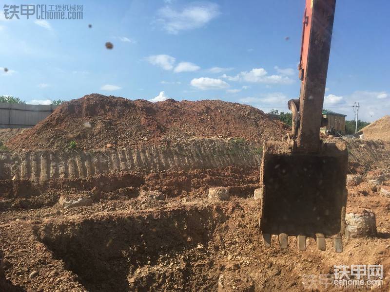

大家都知道60小挖机一般3米多点就是极限了。还好我们这个有推土板先挑一个们桩的位置挖个斜坡挖机开下去推土板一顶,这里大家要注意车停的坡度不要太陡,越陡危险度越高。这里230大哥起了主导地位要不泥巴翻上来我自己的后路就没有了。230驾驶员都闲的很我挖20来斗太3到5斗就没有了。
这个是掏好以后的图片,大家看的到我车停的印子了没。

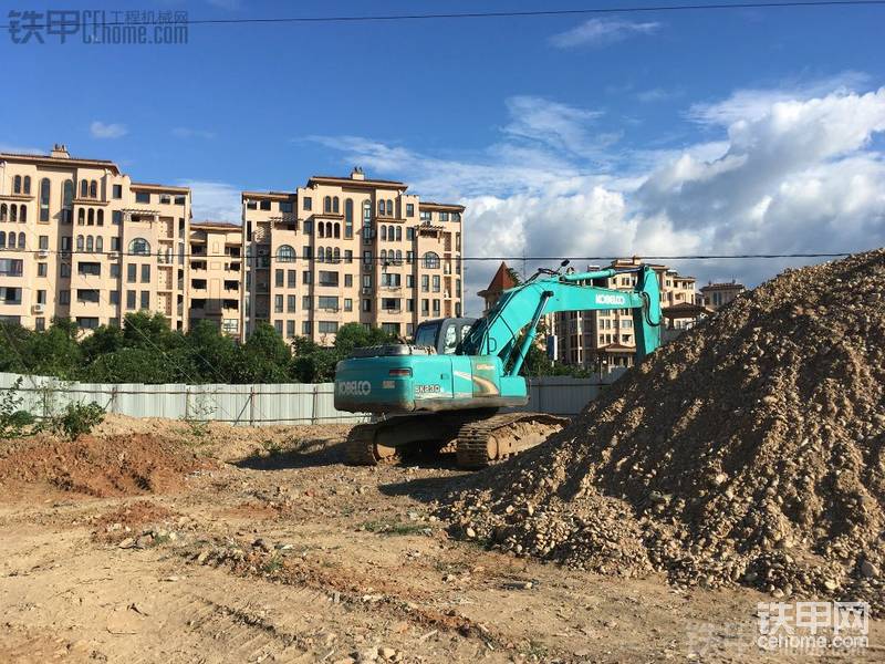

这个是最后收尾的时候,这边土就很好放了230就下班回家了。干这活感觉要求好像都没有什么吧!唯一的就是快,你干活快人家就喜欢,我开始以为平整度要求很严格,没有想到施工员说差不多就好了,以后清出来的桩还要人工风炮打掉的。
看看这230停的多少安逸,和怎么样蓝的天还蛮协调的。挖机和蓝天更配哦~~~

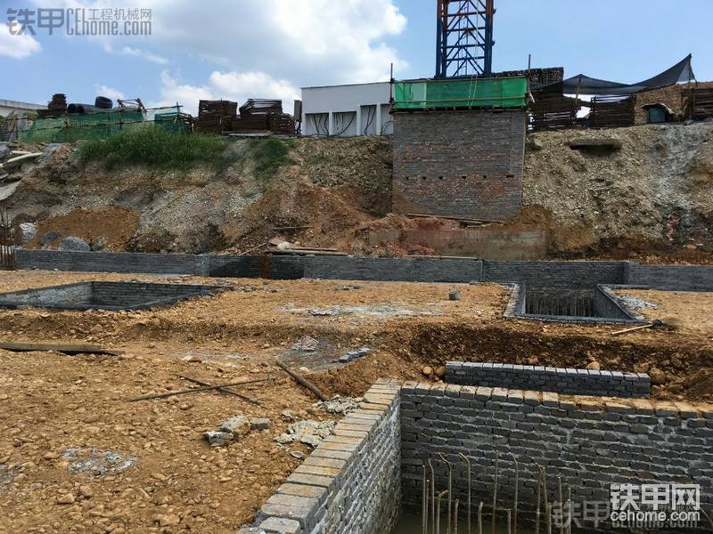

其实平这个很简单的,自己车停平来,问清楚施工员整好是高出或低于基础桩边上砖块多少就可以了。这个工地桩很稀,桩于桩之间一般都在10平左右,四周都要常照物想搞不平都难吧!
只要这样不要把桩外围的砖墙搞变形了,随便你怎么搞都可以的。

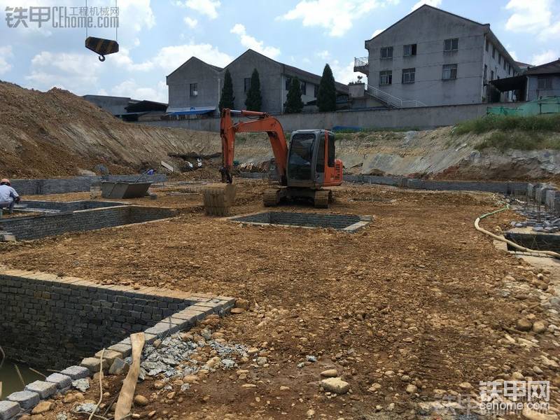

大家看图感觉我好像都没有多出了的泥巴吧!其实不是,整的时候多出来的泥巴也是一难点,桩和桩之间10平的位置挖机走是可以 了,要是堆的泥巴多了你车在开上去泥巴肯定要掉到砌好的基础桩里面的,只是多少的问题,这里大家就要考虑泥巴堆放的位置了,那个位置堆多点那个位置少堆点,那个位置等挖机到后面又好挖到等等,这个要因每有个工地的情况而定的。
这个是完工的时候拍的,挖机是从看不到边基础这边上来的,大家看我是不是泥巴都是往2边的外围堆的,其实还有很多用吊机掉地来装到上面的泥堆里了。单吊机就在结尾的时候配合我干了一天,你们说当时是多了多少泥巴呀!!苦逼的很,这种沙土挖机开上去还不好开。
