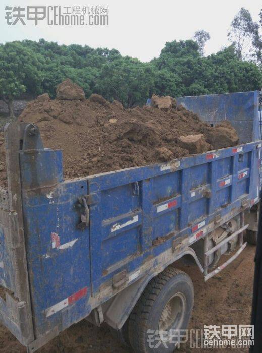

车跟上的话~在不当误事情况下~在每天工作不低于十小时的情况下!20之内有把握做完
新手挖机1568
2016-10-10
一小时24方一小时三车一天25车 200方50天

包来拿你30铲车装车、如果铲不动就用挖机挖松。。那
159****2122
2016-10-10
双桥不能进就单桥在小就是解放麒麟这种,在小就是能拉5方左右的双钢拖拉机。我用85机装过5方拖拉机,五辆车轮着装大概3~4公里来回,一天也就50来车。

500方?你说的是实土?60能这么厉害我跟你姓,小松60除外。

怎么干不出, 307带的是0.37的斗,前几天装了三天车,土是不硬的,8方车每天都有80-85车 8小时装6百多方虚土 折实土也有近500方了

一天不停 最快一个月完
锐度12852692012
2016-10-10
一小时不超过5车,虚方按实方乘1,15。也就是11500/10/5/8=29天。一切正常没有任何停车的情况1个月干完。实际要按40天考虑,比如下雨,机械坏了,老百姓阻工等情况
