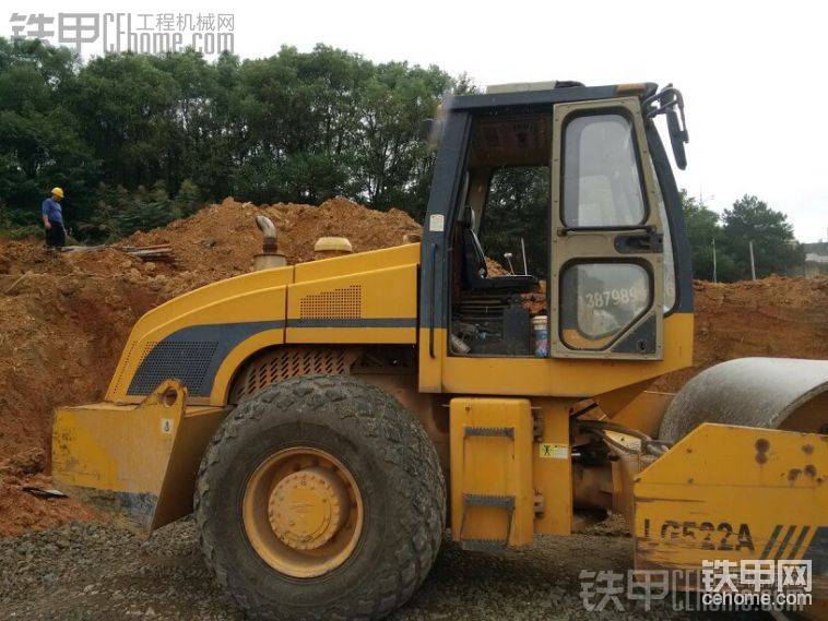

龙工这款压路机是09年新买的当时好像去了36万多吧。这款车在我手不知不觉用了7年了是员老将了。跟大家说说这车的优点缺点吧。

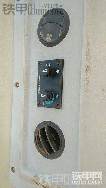

油漆钣金做工  在其他国产压路机里面不敢说最好但是绝对对得起你的价钱至少用到现在没出现自然掉漆的地方之前有台三明 3年的车比这7年的车看上去都旧 。当年买车选的原装空调到现在还在用去年的时候换了压缩机今年换了散热风扇总体来说还行。这车轮胎属于压路机专用胎好处是压出来的东西很漂亮特别是压水稳边上的时候基本不会留下轮胎印坏处是这轮胎一旦坏了就非常的蛋疼叫人补别人都不愿意补太麻烦。这车油箱不大22吨的车配了最多200升的油箱很不够用。这车发动机跟变速箱是用传动轴链接的保养很不方便黄油根本没办法打这里给徐工一个赞他们家的是类似铲车一样的联动箱。不知道现在龙工改进了没有。这车开振动会有延迟大概10秒特测适合新手原来我的三明没延迟大小震一切换振动轮里面的传动轴就容易打掉。仪表方面现在我的车只换过一个变速箱压力表。这里特别顺下这车的转速传感器好像特别容易坏我用到现在关了4个了。关于油门拉线也容易断有些家伙换挡不减油门我没这习惯可能这这是油门线容易断的原因吧。电路方面还行用到现在只换了一次发电机还有没灯泡若干。档位选择器因为是电子的也归为电子类吧三包期间坏过一次直接换掉一直用到现在对于用电子档的朋友提醒一下电子档如果发现档位进不去或者拔不出来的朋友建议你们把档位选择器拆开里面有个吸铁开关就是一踩离合器就会嗒的响的东西把那玩意直接拆掉因为用长了时间吸铁开关经常会出问题拆掉以后不影响正常使用挂档就像装载机一样不用离合也能挂非常方便。至于拆不拆你们自己考虑我家的几台都拆掉了。这车的发动机是上柴6114好像大多数路面设备都用的是这款发动机像摊铺机平地机压路机胶轮这发动机比较娇气没潍柴耐用至于为什么用这发动机一方面应该是节约成本一方面应该是这发动机柔和没潍柴的暴力而路面机械大多都不用太大的负荷这只是我的个人猜测大神勿喷
好了废话说了这么多也该总结了这款龙工机器对得起这个价钱质量总体来说还是很不错的做工各方面都还可以有些地方不到位的也都能接受毕竟没有完美的事物
