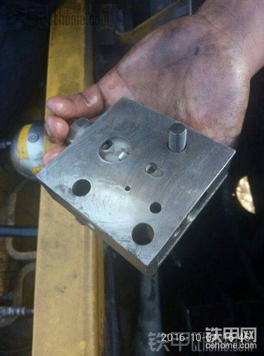

350小松,前泵压力低,溢流10MPA后泵32MPA.
清洗更换pr管阀没改善
拆下动臂PPC阀旁边的阀,这个阀的油管是电磁阀第2个通过来的,这个书名叫什么阀,清洗压力上来32MPA过了几分钟后,又和前面一样问题,求解……
