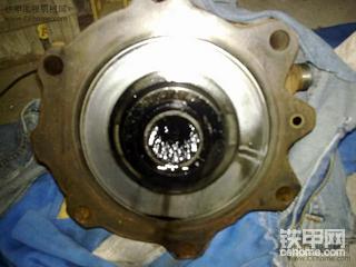

这个钎杆有两种可能性:一个有可能热处理过程中就有裂纹了,断口处有细细的氧化,另一个可能是热处理时应力集中,金属疲劳早期出现。不过像您这个断口拍照不是很清,所以我也只能这样判定。总的来说是钎杆质量问题

应该是杂刚吧?

多少钱买的,在哪买的?
zhufei
2012-01-30
是的,,山寨炮钎,、、、、、、、、、、、、

拿着钎杆去插代理的PP

贪便宜 买山寨货了!!!!!!

我一起也是和你一样的情况 也是那样断的

材质里面就有裂纹,材质原因

质量不好。。。。
