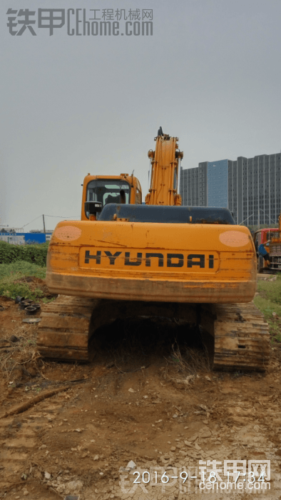

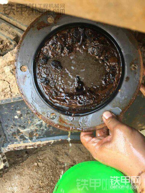

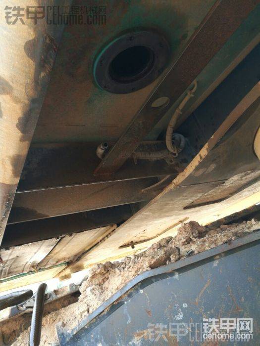

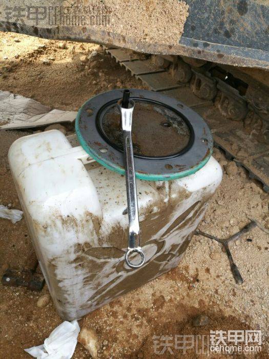

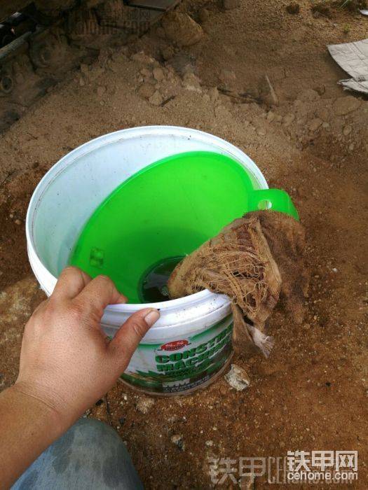

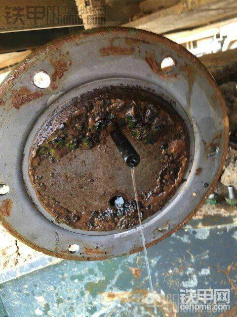

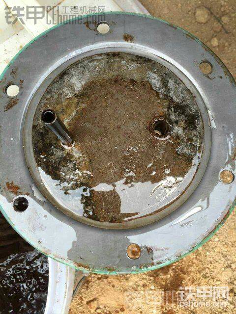

神钢330-8前几天干活油路总是堵塞,导致经常熄火,每次都得去排空气,有一天实在是不行了,排完空气启动之后又堵了,直接停机,找油桶接油,让机子冷却,拆油箱底的盖子,用毛巾先到处扫,然后用面团粘

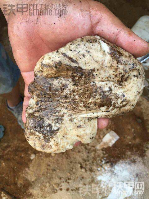

成品,后来两个揉成一团
成品,后来两个揉成一团

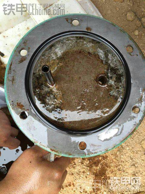

拆下来的油箱底盖
拆下来的油箱底盖

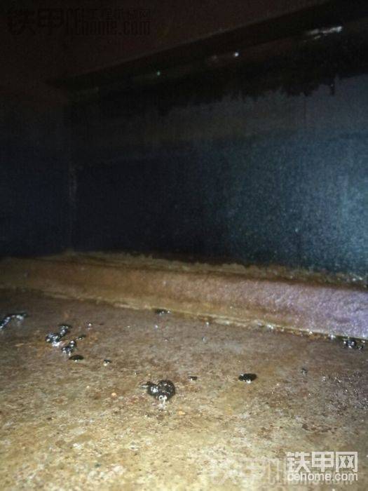

初步清洗过后用手机拍照,看看哪里还有脏东西
油箱底部
油箱底部
清洗出来的
清洗出来的
清洗出来的
清洗出来的
