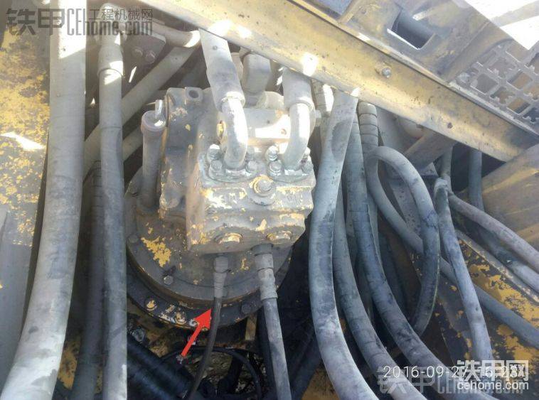

你这个没油过来,只能说明电磁阀卡住了,没有油帮刹车片打开,怎么可能会转

同意甲友的方法,处理过这种问题!

2016-09-28
把电磁阀卸开 用一个铁条 顶住就可以了

2016-09-28
会不会阀芯卡了我神钢的阀芯卡了行走的时候没旋转拆下来洗了一下不卡了再装上就正常了

2016-09-28
拔掉电磁阀插头松开马达油管操作回转没油过来

2016-09-28
查了管子右数第四个第五中心回转

2016-09-28
刚才把这个油管松下来操作回转软管没油过来。什么原因……

2016-09-28
右数第5个 或者从旋转马达的小管 往回找 对应的那个就是

2016-09-28
对,就是这个,这几个电磁阀都是一样
