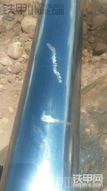

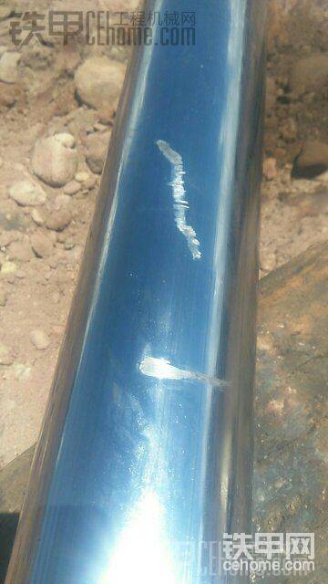

油缸这样还能用吗?
137****9736
2016-09-29
换了新油封也用不了多久。重新刷镀
小徐挖掘机电
2016-09-28
能 修复一下 用不锈钢焊条 然后打磨
联挖
2016-09-28
不电镀,准备找我买油封吧
manwang-
2016-09-27
最理想的是马上使用刷镀修复,不用更换密封件--问题是你那里有吗?
hysoon
2016-09-27
如果明显有手感就会影响油封时间久了漏油
DooSan5001
2016-09-27
只要不是电线打的一般都能用
檬檬130
2016-09-27
好的,谢谢
磕巴新
2016-09-27
磨一下没事,我的比你馃墣还严重呢一样用
檬檬130
2016-09-27
我在打磨,可是已经出槽了
1754622824
2016-09-27
当然能,细沙纸打糊一下
