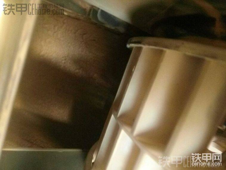

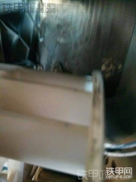

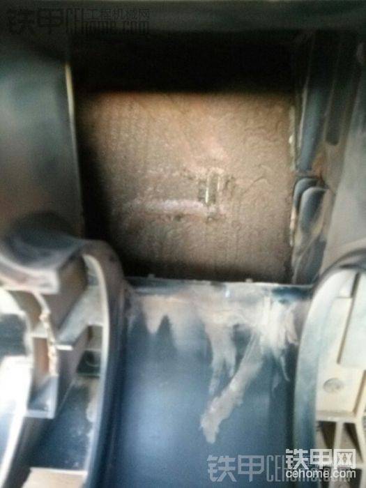

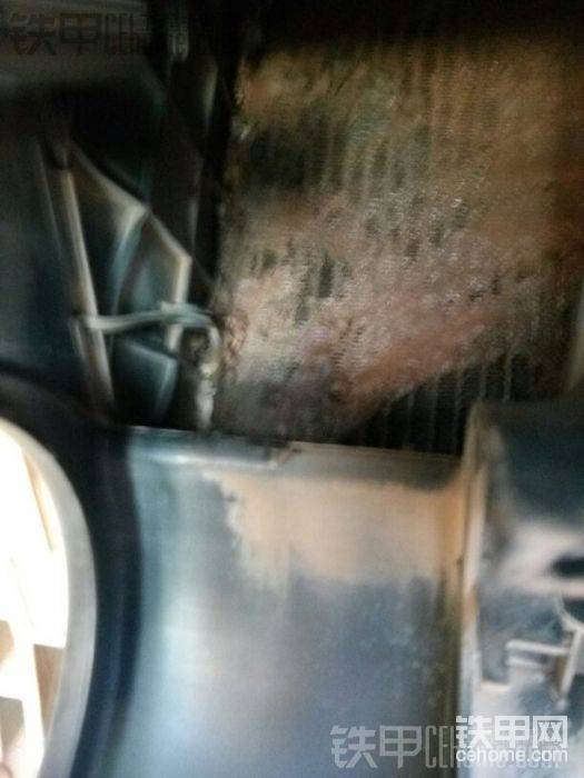

4颗螺丝,侧面还有2颗,拆开盖板就可以看到风机了,杠9拆开有可能是外滤,然后才是风机
姚shun
2016-10-16
是不是座椅下面盖板两个螺丝一拆就能看到风机了
云南三一60
2016-10-16
没外滤就把风机拆了,里面堵了的话清洗干净装上就可以了
姚shun
2016-10-16
没外滤找了很久
云南三一60
2016-10-16
把座椅下面进风口的板拆了,再把风机拆了,就可以看到内滤了,杠9有可能有外滤
姚shun
2016-10-15
怎么拆的呀
云南三一60
2016-09-26
没办法,工地上条件有限
云南三一60
2016-09-26
久保田我开过161空间太小了
云南三一60
2016-09-26
座椅不用拆,风机拿出来就可以了
