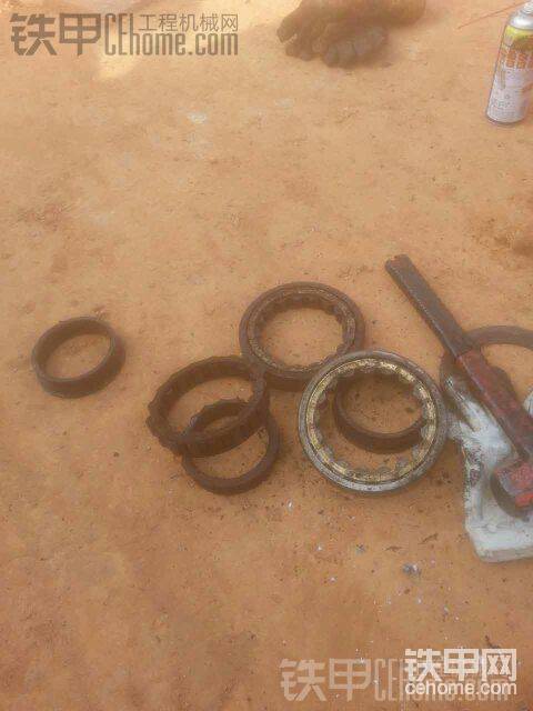

散了架的轴承
散了架的轴承

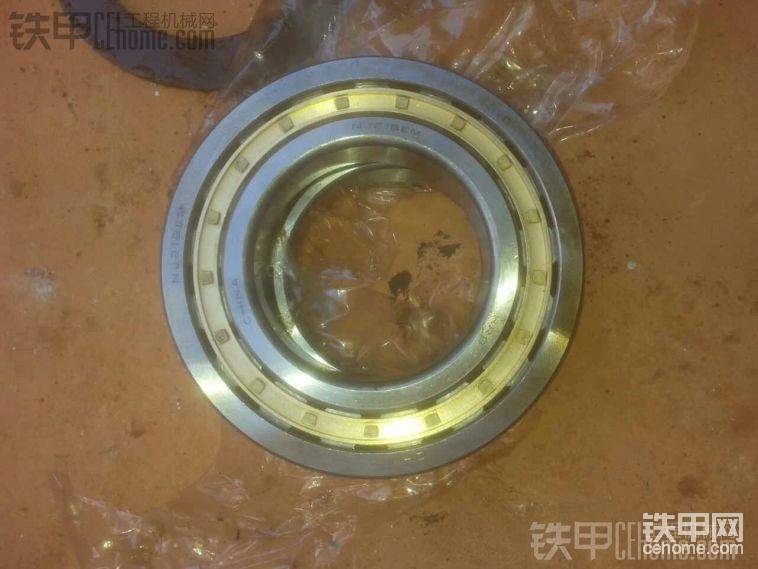

新轴承
新轴承

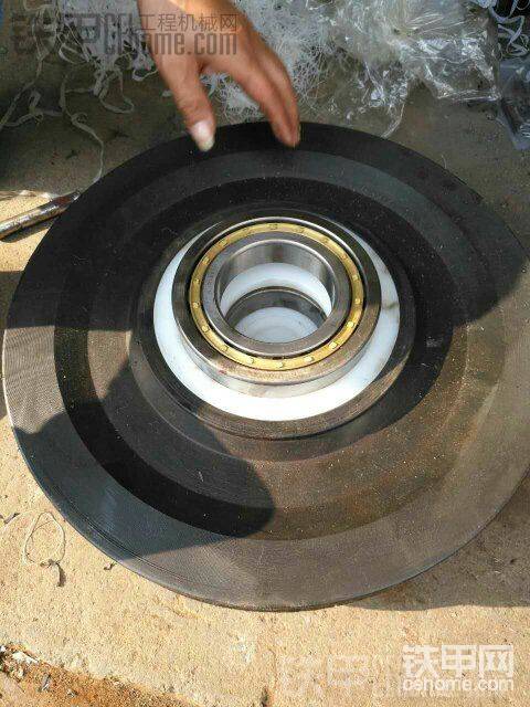

加工完了,扩孔后加一个尼龙套进去
加工完了,扩孔后加一个尼龙套进去

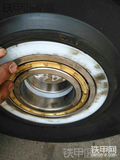

装轴承
装轴承

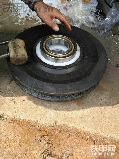

完美
完美
最后一步,尼龙之间不能焊,只能打孔放螺丝作榫位固定
