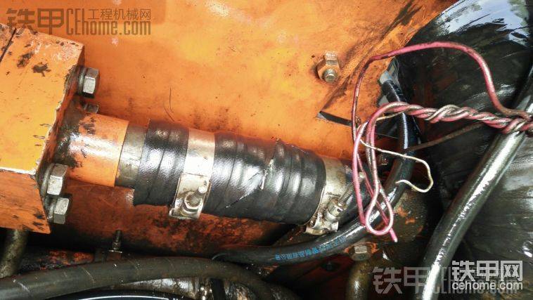

急急急 这个回油管老是爆
湖北罗田挖
2016-12-02
对回油滤芯堵了
都叫我小张
2016-09-20
过了单向阀到散热器了 要么管子太差 要么就是你散热器太脏 堵了
569141780
2016-09-19
进口的在哪里能买到 我想要
569141780
2016-09-19
在我们这里全部的配件店都只有两种了 我也用过了
569141780
2016-09-19
回油隔换了 怎样测得邮箱里的压力
569141780
2016-09-19
这个是在单向阀后面的 过完单向阀到散热器了 说明已经与单向阀无关了
569141780
2016-09-19
已经换了两种了 一种是一条钢丝的 一种是没有钢丝的但是很厚四层帆布的
123444
2016-09-19
油管用好点的 耐油管,太差一下子就冲坏了。
小zhou
2016-09-19
换好点的进口管子,我之前的大于220-5也是那根管子容易坏。换进口的质量好的就行了。
挖满斗
2016-09-19
液压油箱压力大吗?
