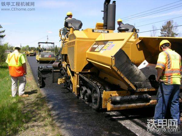

初来铁甲,多多照顾,
卡特彼勒AP755摊铺机是一款应用最新技术全面改进的新一代多功能沥青摊铺机,它主要由上部结构、主机框架、供料设备、动力系统、控制系统、液压系统、电器系统、调平系统、中央集中润滑系统等部分组成。配备多种语言的摊铺机电子管理系统,具有全面的监控功能,无故障工作时间大大延长。配备有达到欧Ⅲ排放标准的电控的功率达149kw的发动机,并匹配卡特彼勒专利的高性能大重量熨平板,实现多功能摊铺机的强大功能,操作更加舒适方便,可在最恶劣工作环境下实现理想摊铺效果。在摊铺沥青层时,可有效其他摊铺机所固有的消除液压伸缩部分和机械拼装部分的离析现象,表面平整度极高。
    为了能使AP755摊铺机更好地发挥其优越的性能,就必须对其进行保养。精心保养不仅可以改善摊铺机的外观状况,而且亦能延长摊铺机使用寿命和提高摊铺机的工作可靠性。下面主要浅谈该型摊铺机在使用过程中的保养。
