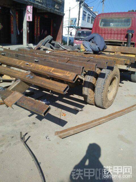

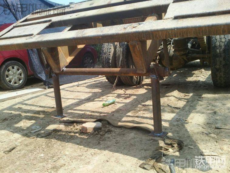

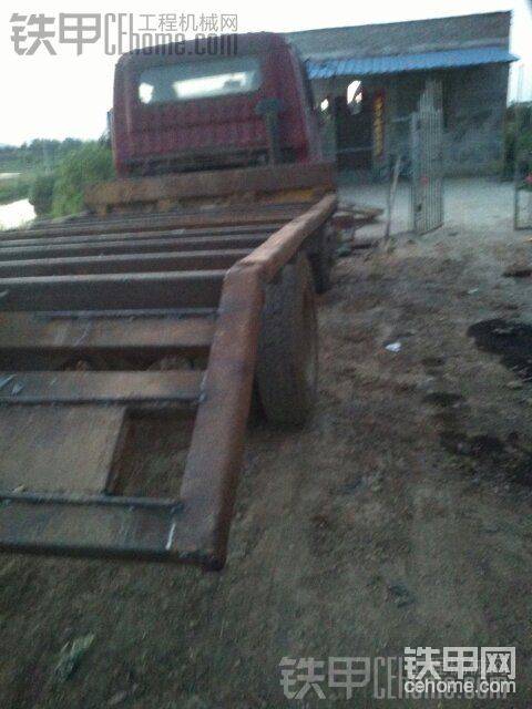

铁甲网首页 铁甲论坛 轴距3. 2米的托车能拖80挖机吗 发帖 评论 图片 发表回帖 全部评论 xfyczj 2016-09-16 求上图 回复(0) 稻子 2016-09-16 这是拖85的好用 回复(0) xfyczj 2016-09-16 。。。我去,这都不飞,跟我想象的不一样 回复(0) 天天尽头 2016-09-16 我现在用的农用车拉70的, 挖机中心就过后轮中心三四十,上啥坡都没问题 回复(0) xfyczj 2016-09-16 上陡坡呢? 回复(0) 天天尽头 2016-09-16 挖机中心能过后轮中心0.4米就可以 回复(0) xfyczj 2016-09-16 根据履带总长2. 82米算,有1. 3米在后轮中心以后,就怕坐飞机 回复(0) 首页<123>尾页 为你推荐 适用312的长臂要多少钱? 188****4778 2021-11-27 3453 1 卡特312的回转马达 行走青春 2021-02-09 4072 3 卡特312电磁阀问题 潇湘挖客 2020-05-02 6956 1 我与卡特312挖机的十三年不解情缘,你有这样的老伙计吗? 机友哥 2022-10-08 3706 9 卡特312提升器加工修复 南宁深力液压维修加工 2021-08-26 4247 0 卡特312工地能手 小王带你看挖机 2021-03-30 4231 7
