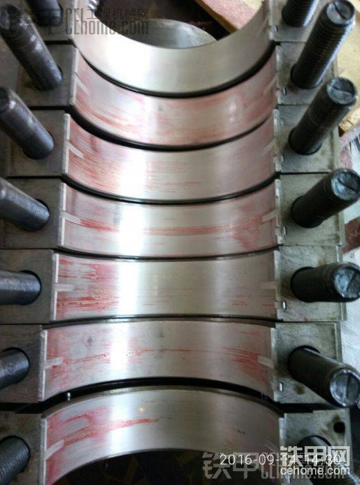

主轴大瓦印红
w4318352
2016-09-15
最好就去镗瓦座
广州德亿机械88
2016-09-15
我司配件部13798127712买配件找我
wei74688
2016-09-15
垫是正常的,
无脚的雀仔
2016-09-15
现在还有人垫纸回到解放前···
无脚的雀仔
2016-09-15
你能确定蜡纸3-4丝厚度、直接去掉蜡纸组装吧!大轴瓦配合间隙6-10丝去掉蜡纸经过磨合就好啦 !测试间隙不是这样检测的、轴瓦装上缸体螺丝上够扭矩测内孔直径再量曲轴直径减去就是间隙,看看上瓦接触情况就知道轴磨得什么情况
james001
2016-09-15
老一代修车都是这样的,目前技术不同了!发动机都是标准件了,不需要这么修了。是不是有变形上设备一量就知道了。不建议加垫~~
电器技师
2016-09-15
和你说了,原来的中国一穷二白,没有合适垫片,老师傅垫纸很正常,现在什么都有,多厚铜片钢片都有,一般是轴磨亏了才这样干。纸不利于散热,轴上的热量不利于散发。现在懂行都是告诉磨轴的加2道为了瓦片接触得多,不行还可以刮刮,现在机加工行业机械很好,就是怕瓦片不好。所以就是叫轴大一点点,瓦片就付了。给人家修活不能这样干了。老工艺淘汰了。你这回涨知识了吧。
121683643
2016-09-15
这种修法应该是在没有磨轴的情况下换的加大瓦吧,然后剐瓦,现在的技术磨轴以后还需要这么搞法么?
5州凹凸曼
2016-09-14
我爸30年前,东方红60推土机,修发动机都是他一个人…那时候他就垫纸…
电器技师
2016-09-14
超旦修理工,垫纸,高级修理工,垫钢片或铜片,这样说白了,蒙外行。
