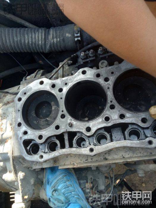

设备更新换代!这不是一天两天的事情!几十万的东西辛苦奋斗几年又将面临严峻的考验!机器的好坏取决于驾驶员的工作态度和保养维护!机器烧机油!这是个通病!有轻微的,有严重的!新机老机都有!但是你真的了解多少?它们的原因到底在哪?挖机作业中下排气排蓝黑色的烟,且观察机油消耗也比平时多,说明挖机烧机油,可能是活塞环磨损、气门间隙大、气门导管间隙大、活塞安装错误等原因造成。
缸套和活塞的间隙过大,或者是活塞油环卡死或断裂。
如果烧机油现象发生后伴随有下排气滴油现象,很可能是活塞环磨损严重或者断裂造成。
烧机油,如果下排气不是很严重,可能是涡轮增压密封不严造成,此时建议将涡轮增压两端管子拆下看看有没有机油,如果有机油说明涡轮增压器故障。
另外发动机气门油封密封不良,也会造成挖掘机烧机油现象。
机油加多了。
挖掘机使用过低粘度的机油。原因当然有好多种!还有待发现!发现了一些问题就要解决!首先检查挖掘机的机油量,是否已超过机油标尺的上限。
检查增压涡轮,把进气和排气两端胶管松开看,正常应是干的。发现有油可能是涡轮有问题导致机油从涡轮到排气管了。
早上刚打燃时注意一下排气管,如果黑色浓烟并有清晰机油味就可能是涡轮窜油了。
检查发动机废气管废气重不重,正常应最多看见淡淡的烟,如果废气很重,严重的甚至滴油,就该修发动机了。
另外,涡轮窜油一般机油少得不厉害,应重点检查排气管。
应正确的选用机油,根据挖掘机要求选购对应粘度、型号的机油,且随着季节变化或不同地域合理选用机油;柴油机必须采用柴油机油,不可用汽油机替代,不同品牌、不同型号的机油不可混用。总的来说只要型号对的机油就行!对付其他的型号磨合就不行!
