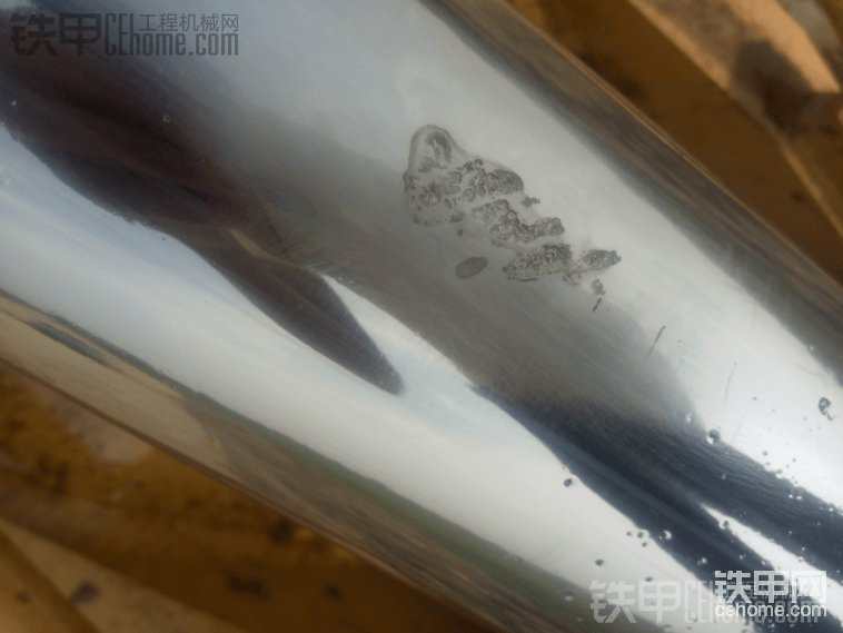

电打的
铁甲王挥
2016-09-14
这个肯定是要漏油的暂时先打磨平再用细砂纸磨先用着还是换一根新的缸心比较好
严俊贤
2016-09-14
考虑长期的话就换油缸。
小魏挖机
2016-09-14
你们想的太麻烦了 我的机子被电打的爱比这个严重 用快一年了 也没漏油啊! 漏油再说 我是用搓子先简单搓一下 手摸着不会挂手 再用细沙打磨 不要伤了油封就没事 哪个机子多多少少油缸不蹭的
卓越的耕耘者
2016-09-14
电镀不行的,用不住会生锈的,换个油缸没多少钱
湖南,张权
2016-09-14
换了,镀的用不了多久一块块掉。
铁甲论谈1
2016-09-14
换油缼
manwang-
2016-09-14
刷镀一般为局部电镀; 普通叫做电镀的工艺,为整体槽镀- 也就是说,刷镀是局部修复,可现场修理的工艺; 电镀【槽镀】是需要拆解送工厂进行修复。见几年前网友的帖子-电打的油缸 修复全过程_铁甲工程机械论坛 http://bbs.cehome.com/thread-132196-1-1.html
挖遍庐江
2016-09-14
我的小机子也是,搞过之后战时不漏,过段时间就不行了,我的已经换了三次油封了
121683643
2016-09-14
亚壶焊,然后砂轮磨,最后砂纸抛光
卡特250
2016-09-13
徐州有渡的
