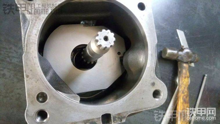

有图有真相,有图有经验!下面说一下进口小松55憋车问题,第一是泵里面有两个钢球磨损引起的,第二就是变量活塞卸油引起…处理结果实验了很多次,镀铜,电焊等都达不到长期使用的效果,经过长时间的研究决定换成两个半球轴承
半球轴承
半球轴承

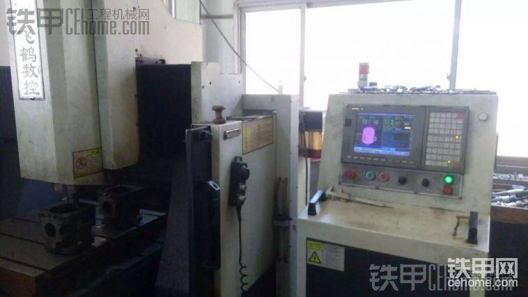

如何安装进圆球里,看下面加工图
数控机床,进行尺寸定位加工
数控机床,进行尺寸定位加工
加工完毕效果如上
加工完毕效果如上

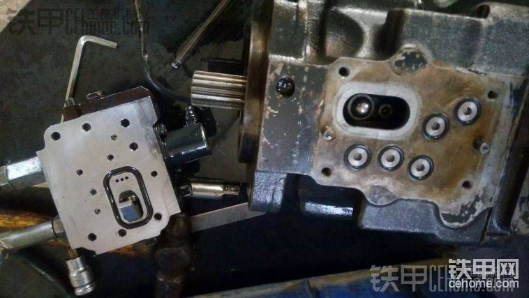

变量活塞处理
变量活塞处理
我的做法就是加一道油封
按动斜盘滑动自如
按动斜盘滑动自如
安装调节器泵盖
安装调节器泵盖
