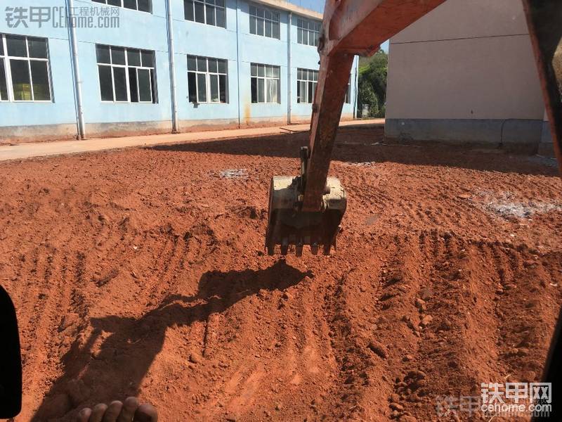

我是2010年开始学挖机的,同年五月份出师找活干的,那时候驾驶员比较缺,只要会动动老板就要了(没有办法那时候驾驶员急缺)可就苦了我才学2个月的小学徒了,干了2天老板就想换驾驶员了,苦于找不到驾驶员才勉强让我开了5个月。那时技术真的是差呀!师傅教的方法一点都理解不进去。接下了说说整平吧!今天讲的是小块整平、无特定标高整平。图片是我前段时间干活的照片,图片拍的不是很全大家勉强看看吧!
这个是活干的有大半的时候想起来说拍个照片发个贴大家讨论下的,当时就一个车子在拉土,有时间空,先把土堆一起好装车,自己挖机也不要停了,工地老板看了也不高兴,他叫挖机是来干活的,不是玩的这个大家应该都懂的。
这个时候车来了,我是先大概的给车子装土,保证装车快(车在是按照次数算钱的)所以车的驾驶员也希望你装快点,他能多跑几次,等他车子走了我们挖机在去仔细整平下这样挖机就不会停下来了。(成全了别人苦了我们驾驶员了)

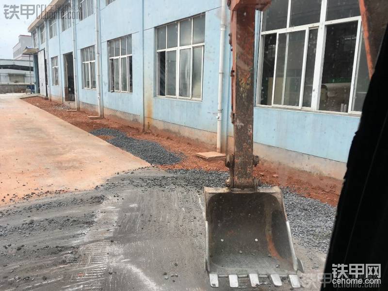

车子走了,自己去仔细整平,这个是看原先的水泥 路 来 套 水 平 的,老板要求水泥地面下去18CM其他的没有多讲,开在小车就走了,留有苦逼小工和我一起干活。干这个活自己眼睛看看舒服就可以的。

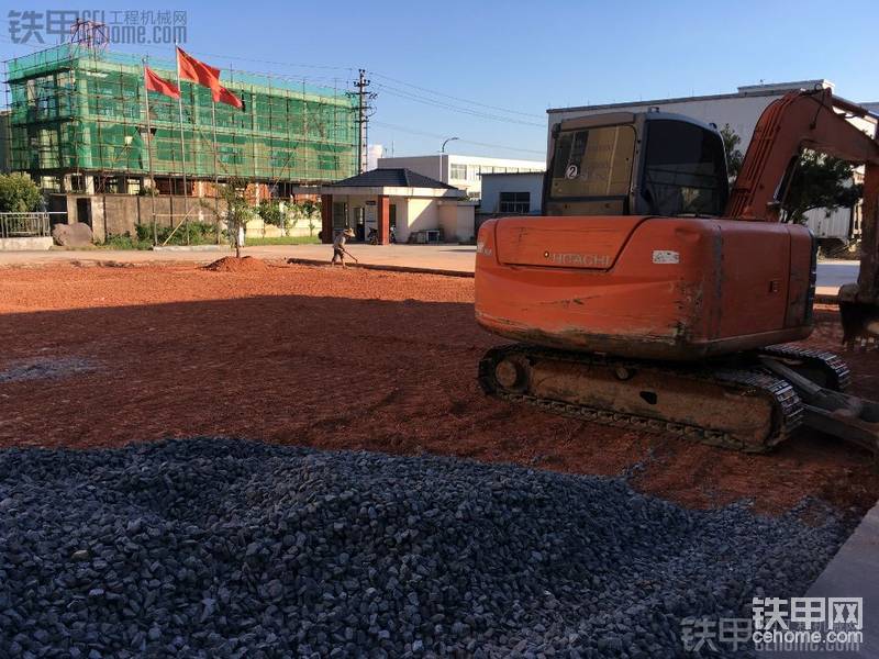

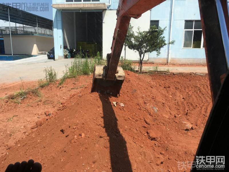

这个就是苦逼的小工,大夏天的在太阳底下干活,钱难挣。小工在种树,这块场地一共有2棵罗汉松,由于位置没有对齐移个位置对齐看起来好看点,毕竟是有个厂的大门口,树不对齐太难看了。这里我挖机也没有太仔细整,也是为装车做准备的土多堆,保证装车速度的

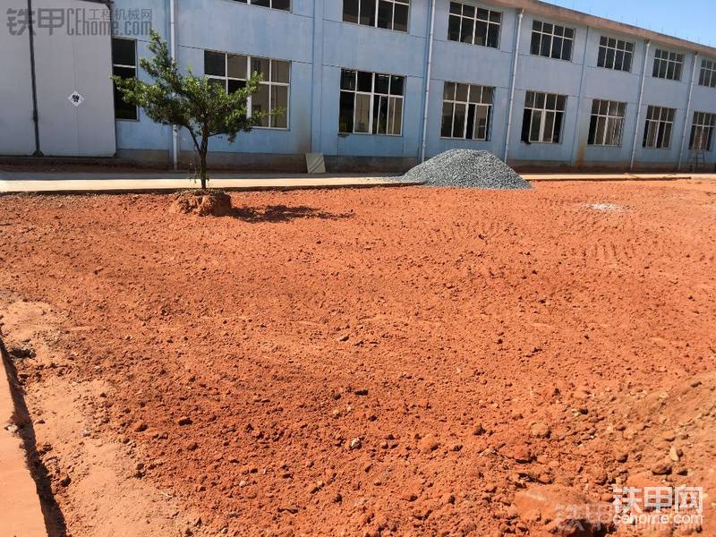

这是从高点位置拍的照片,场地整好了,开始在表面上整点小瓜子皮(工地的叫法)老板要求是3CM因为他水泥地就浇15CM的,这个我自己的感觉是靠水泥路边上浅一点里面高一点也可以的,这样包工程老板就高兴了,可以偷一点材料。
这个是一车满满的倒下来,挖机准备去翻料,大家可以先挖机随便翻个大概在挖机去扫下就差不多了。只要你下面基础搞平了,其他都是浮云

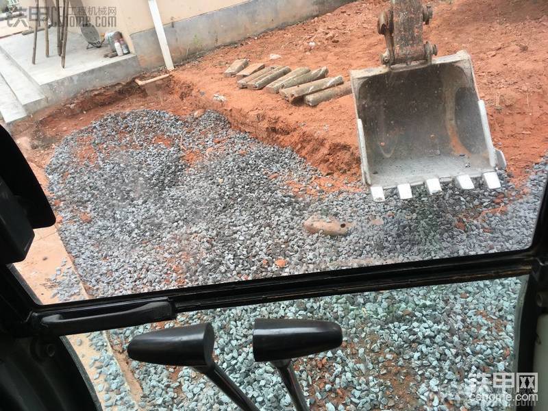

这边是属于小块中的小块了,甲方说水泥路太窄,要求加宽2M这个就不用多说了吧!2M整平还不会,只要小心下面不要挖到水管、电线就好了。

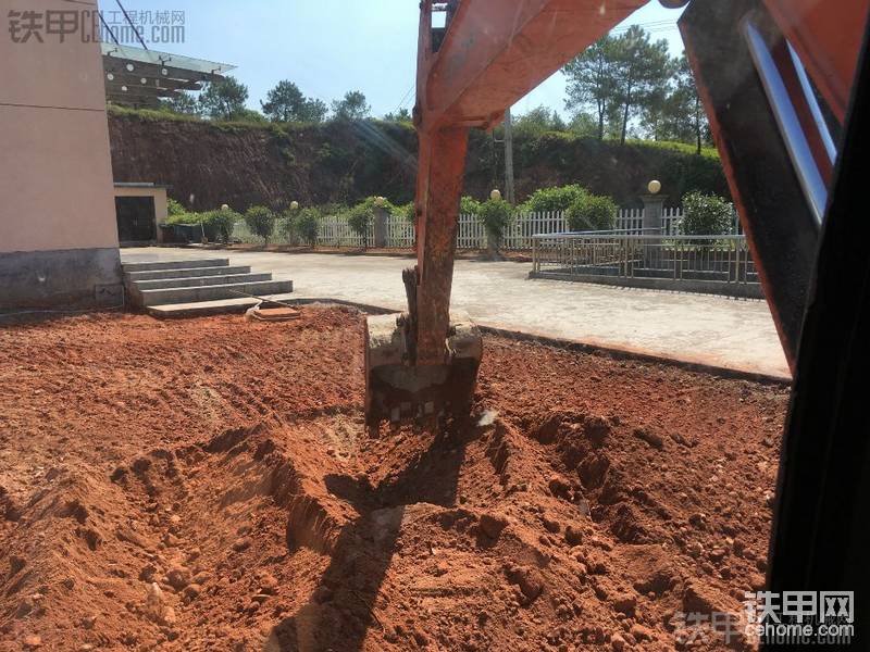

这个也是小块的,我在这里吃苦头了,挖破了他们的消防管,就在我挖机斗下面。单时装最后一车的时候,我直接把斗那里的位置多挖点,挖了60CM最后一斗的时候水花就上来了,单时大家就不高兴了;这也不能怪我开挖的时候我就问了甲方的人问题消防管怎么走的说是从那消防栓那直直的通到厂房里面;所以才挖个坑的以为挖不到,没有想到就中了~~~~~~~~~~
这一条比较难搞靠厂房那有雨水管,靠水泥路又有高压线,单时干活的时候很小心。看这个整平是很简单的厂房那边看墙面水泥路这边看水泥路,这条宽度就2M都有参照物了,所以只要小心不要搞到管子和电线就OK了。

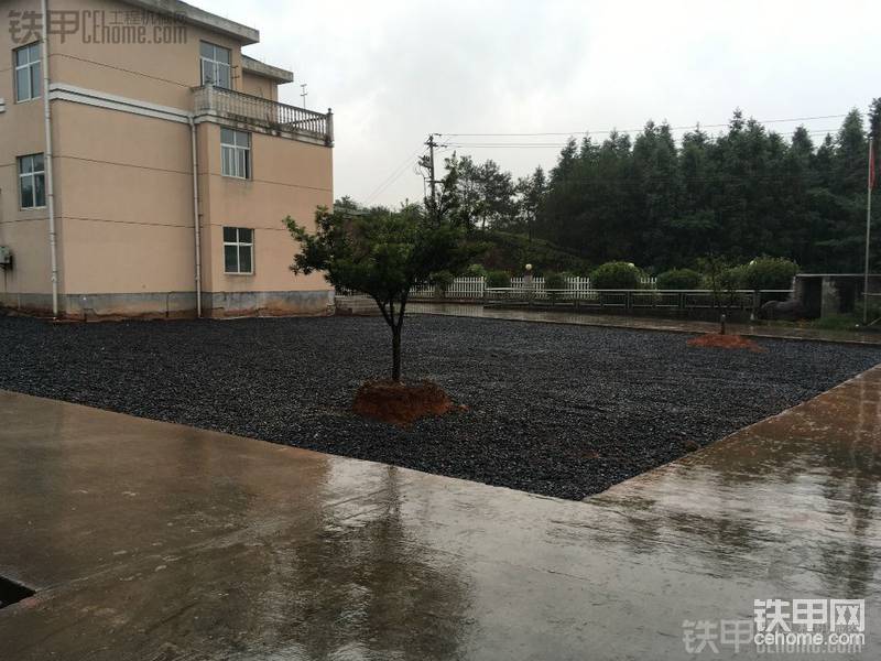

这个是搞好的效果图,由于搞好了又下雨了,等板车和工地老板来,随便拍的大家看效果怎么样。等到工地老板来看看我搞的不错又叫我去帮我另外有个工地也去搞下,那里是去干厂房里挖风沟和厂房整平。

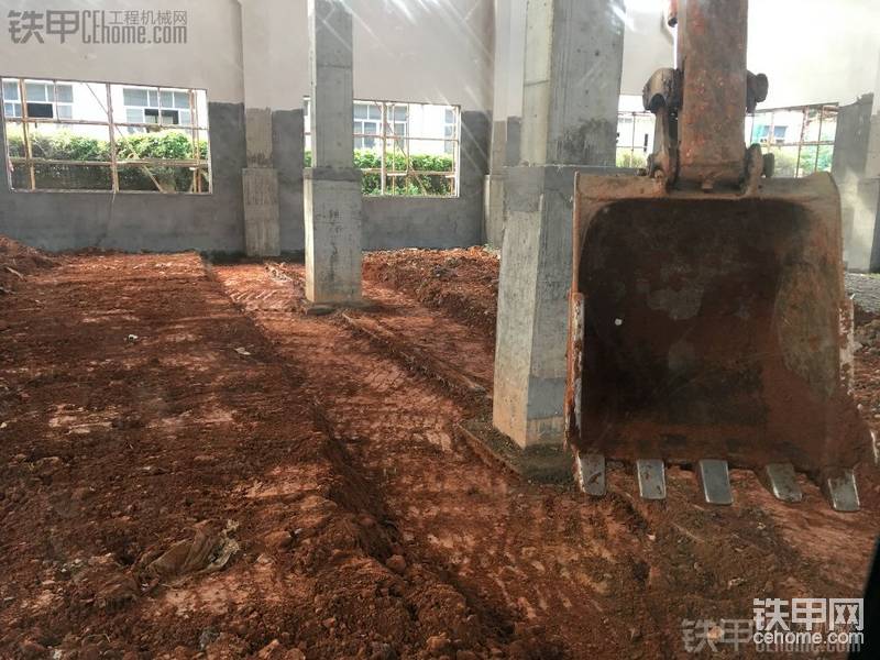

这个是另外有个工地的厂房里面挖的风沟,要求地梁下去15CM 这个有常照物的,干起来还是很简单的。由于风沟挖好了整平先干不了我挖机就拉走了,所以厂房整平就没有相关讨论了。
