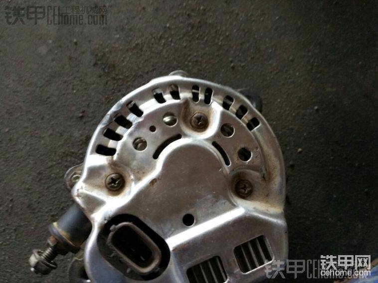

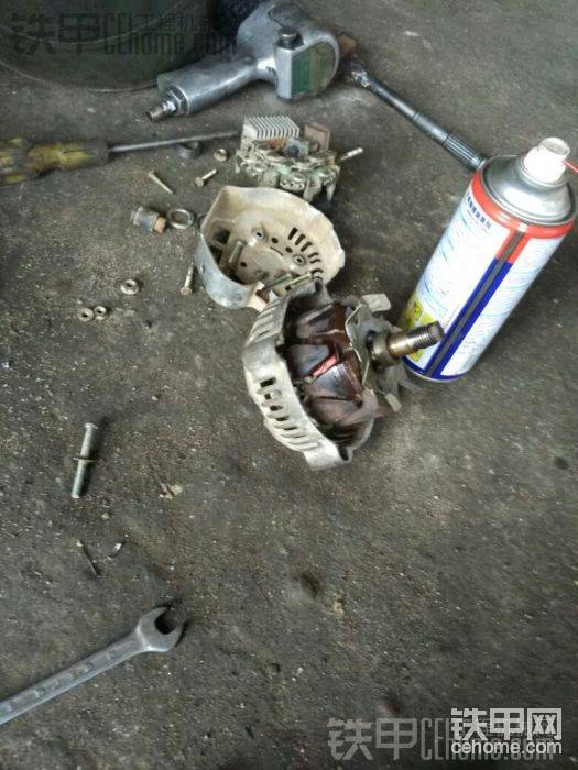

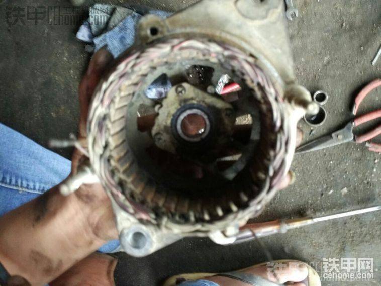

前天鸡鸡高温再加上这狗 日的天气憋坏了,心想扇叶皮带肯定松了,谁知道昨天干活做了几小时就断了皮带,师傅装皮带的时候没心思看,这不到自己装了,整了一个小时才搞好皮带,《鸡鸡小松50mr2》,由于是晚上了,就搞下驾驶室着车结果闻到一股臭味(烧糊的味道),之前皮带买来的时候型号就跟原装的型号不对了(比原装大),心想臭点正常之前装过来都一样有味,结果第二天干活,直接拉了几下拉断了扇叶皮带,空调皮带也掉了幸好没事,没办法得再次买条回来,这次买了点小的皮带,哟,量身定做的,刚刚好,装上发现原来是发电机不转了,后来细心检查发现是发电机轴承坏了,直接拆下来,自己搞,由于第一次拆,搞断了发电机的线,害怕时间表不走了,到时保养麻烦呢,搞了不久就拆开换了个轴承(6202型号) 最后接上线装机 发现电池报警(原来发电机轴承坏了也报警一次),不管他了,都误了一天工了,做吧管他报警呢,没想到做了2小时 电池不报警了,
时间也走,要不是挖机的时间表还行,老早就去买个新的了就怕买了个新的发电机线路不对,装上去时间不走,这不又省了400+块钱
现在钱不好挣,能省就省
补充点,(小松50mr2皮带型号是1380 10*965 前任皮带是6390 13*965的 有什么理由不烧前任皮带呢)
