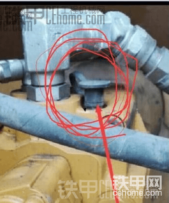

[img=110,0]http://bbs.cehome.com/forum.php?mod=image&aid=2929310&size=300x300&key=60f3230c079f45a7&nocache=yes&type=fixnone[/img]这是你说的控制器吗?
yang245332628 2016-09-07
这师傅修完泵都没给我调压力测压力。还是最后再三要求下测给我看的 测完我也不懂就记下测得360压力 流量调节器在什么部位的?明天去翻地试试机看行不行 不行再调麻烦顽童大哥教导下 测压力部位 调压力部位 调流量部位 做过一年多汽修学徒发动机这些懂点 液压这个看不懂

红圈那个是检测孔,360公斤压感觉是高了,260就可以了,只要泵压力能达到正常压力,那基本上泵就没有问题,流量在调节器上调,先看压力,

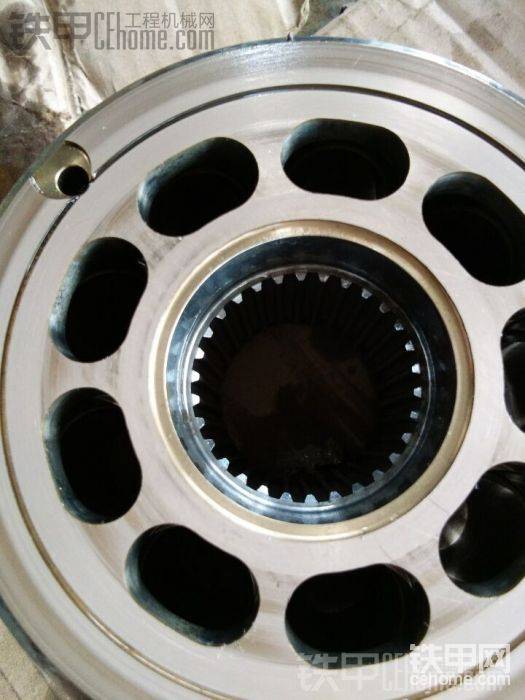

[img=110,0]http://bbs.cehome.com/forum.php?mod=image&aid=2929210&size=300x300&key=2094f66810090656&nocache=yes&type=fixnone[/img]顽童大哥这是调什么的?修完泵我说速度有点慢那师傅给我把中间内六角调出了两三牙、、 修完泵怠速别动作瞬间熄火 。。。修之前别不熄火 让师傅检查什么都没检查就在远处看着他就叫拆分配阀检查没给拆、、、、 机子之前故障是小臂 、挖斗无力 这师傅判断修故障是这个东西泄压、现在把这个和相应的东西去加工回来装上什么调试都没做{我看着他全程装的} 现在感觉流量大 或压力大太拖发动机不知道是不是 这里叫他测 开一格小油门别动作有稳定360压力单位没注意

红圈那是检测液压泵的接头,用60兆帕的液压表,调流量不在这个,在旁边,17毫米的螺丝帽
