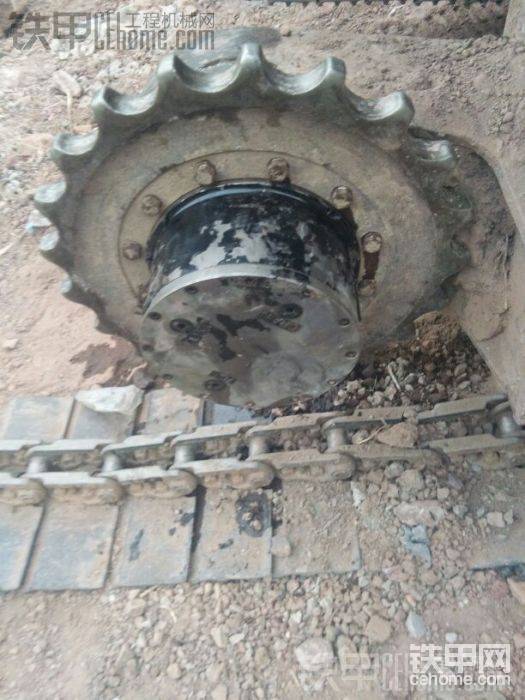

底盘件徐工80和小松60可以全部通用,只是在马达上,小松原装马达的油管接头要大一点, ...

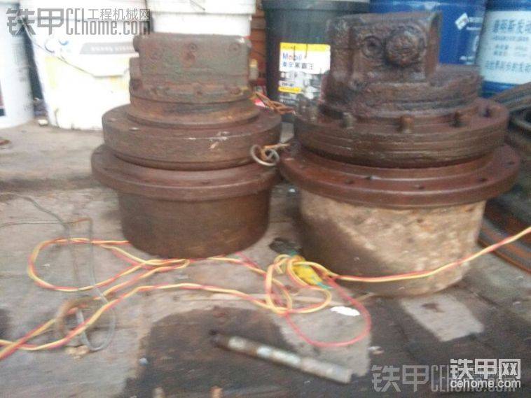

这样就可以看出,左边徐工80行走马达,9000多小时就下岗,右边个是小松60-7马达,用了 ...

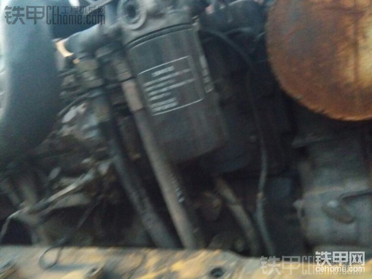

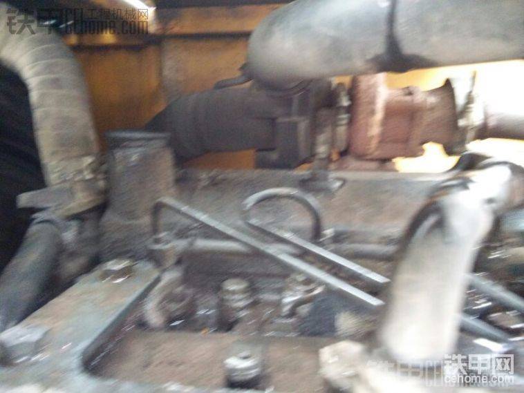

说说发动机,两个都是康明斯发动机,这个贴的是小松牌,其实是康明斯发动机,美国康明 ...
这个贴的是康明斯发动机,其实是小松发动机,带增压器,有烟,油门小了玩不了,换过一 ...

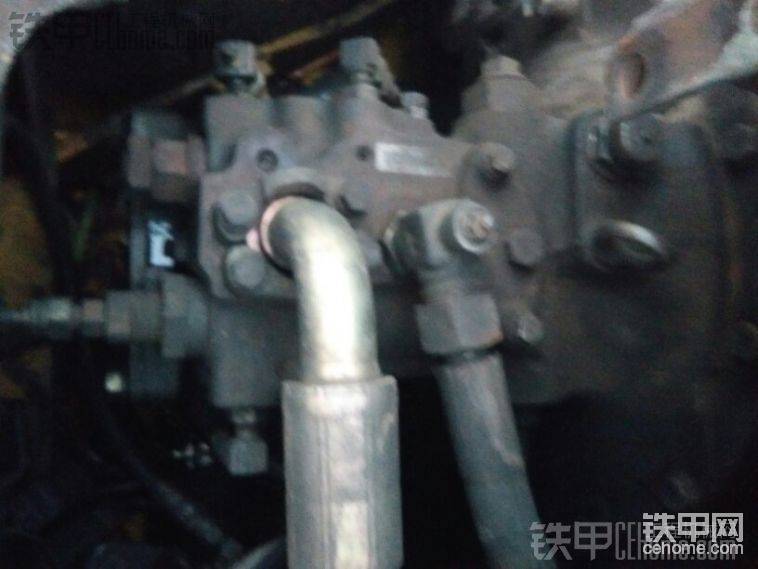

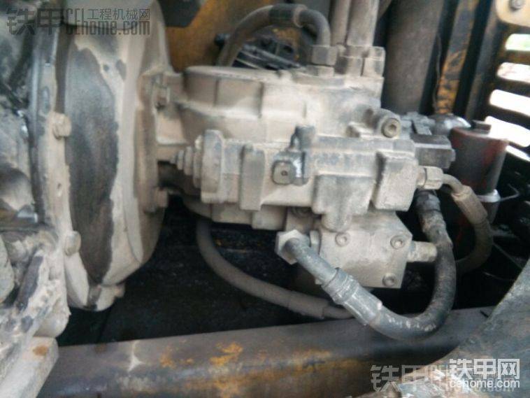

这个是小松60-7的液压泵,专用泵,正控,只要泵性能好,越用越有力,价格贵,维修便宜 ...

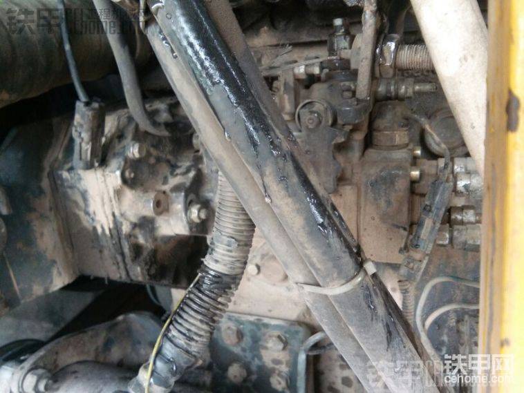

这个是徐工80泵,总成价格可以接受,不上一万,负控,那怕是新泵,越用力越差,所以现 ...

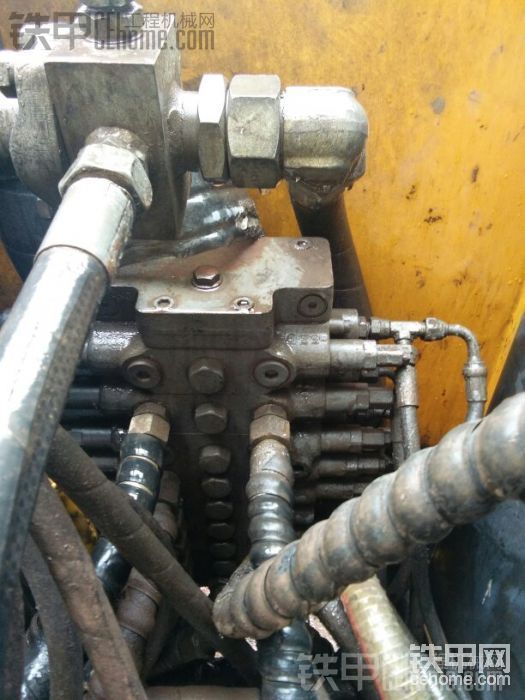

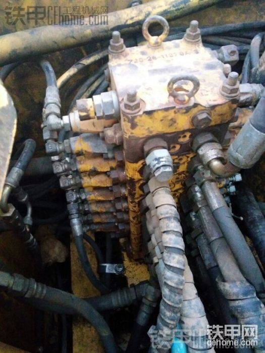

这个是小松60+7主控阀,叫什么敏感控制,也是小松专用,很贵,原装不带备用阀,给用户 ...
这个是徐工80东芝分配阀,不容易漏油,但挖机越用越没有力,主要就是这个有问题,总成 ...

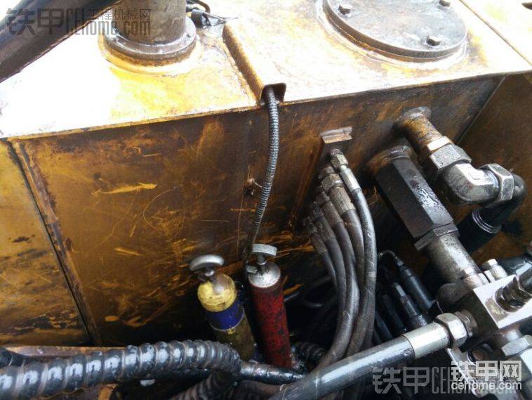

在说说特别的徐工油箱,液压油箱和柴油箱其实就是一个油箱,中间用铁板隔离开,后果就 ...
这个是小松60-7液压油箱和柴油箱,分开设计,互不影响,油箱容量比徐工要小很多,但用 ...

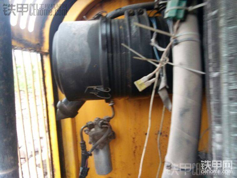

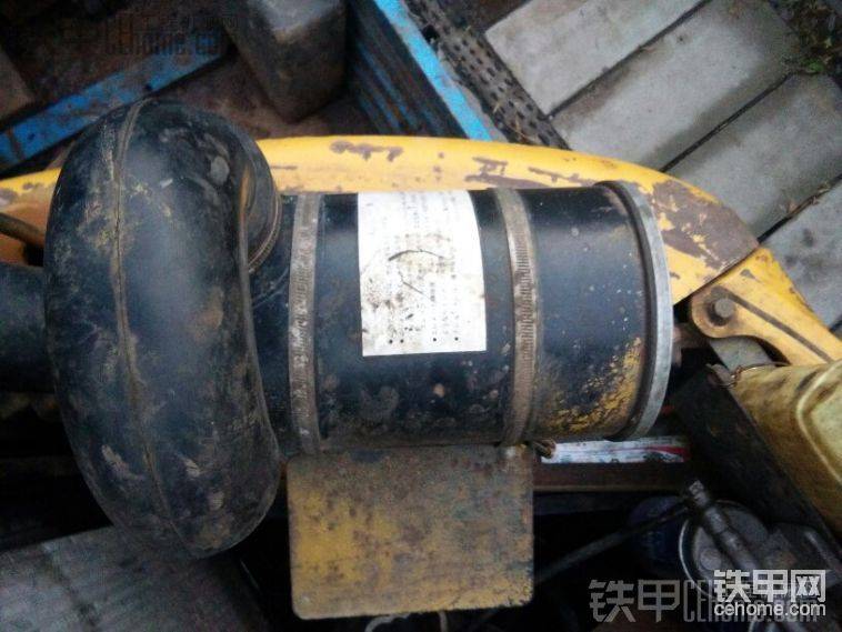

空气滤心,小松的容量小于徐工的,徐工的保养周期大约小松

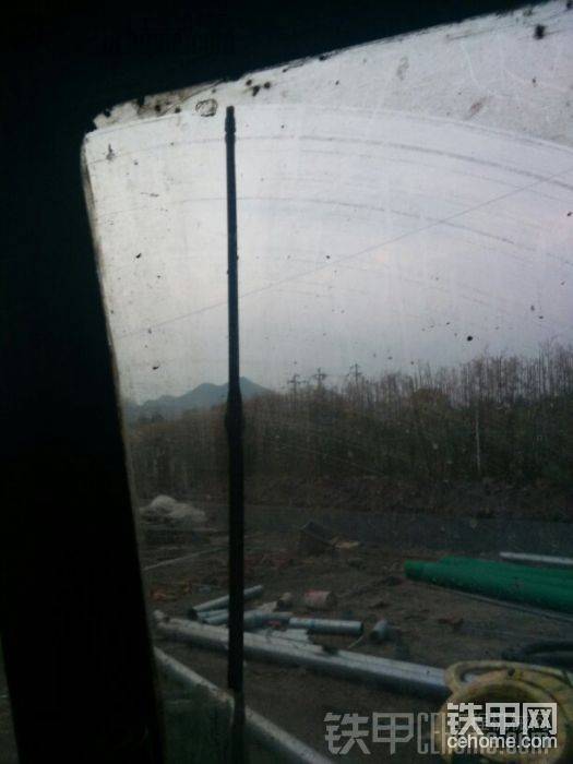

小松的雨刮可以挂掉玻璃的大部分面积,徐工只能挂掉小部分面积小松的速度快,徐工的速 ...

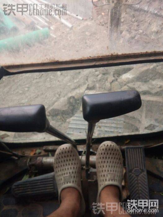

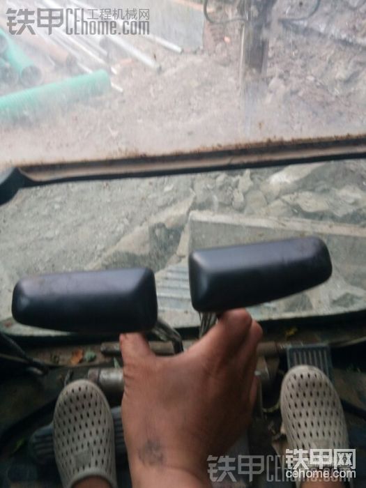

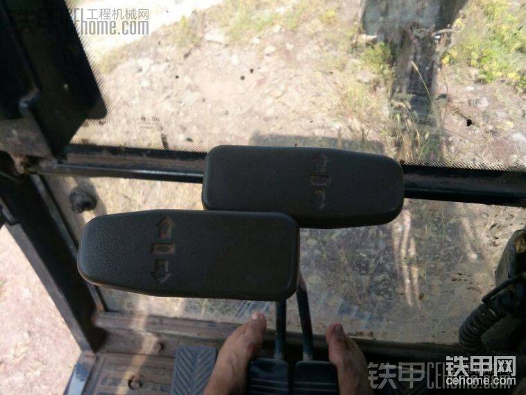

这个是小松的现在踏板间隙,大家自己看
这个是小松的现在踏板间隙,大家自己看
嘿嘿这个是徐工的行走踏板,间隙特别的大,一个10000小时左右的车都不敢和一个3万小时 ...

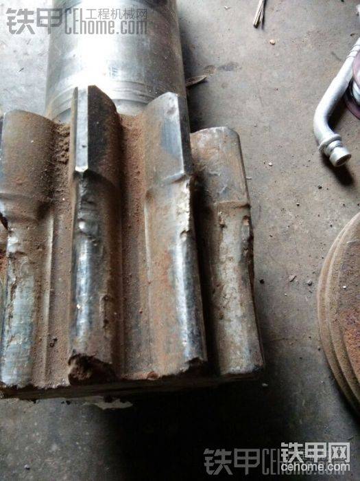

这个是徐工80换下来的立轴,原车的,质量大家看,和旋转齿的接确只有3/4左右,换的和斗 ...

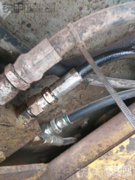

小松的液压管,只要你说准安装位置,高仿管随时都可以买到,小松60液压管不容易坏,徐 ...
