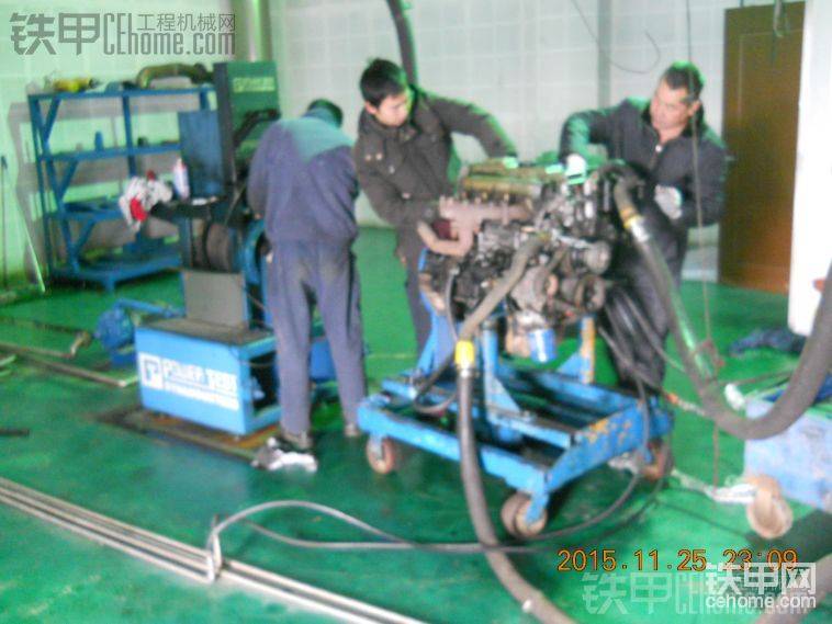

所以,现在普遍使用的离线测功技术,还是离不开古老的水力测功和比较不那么古老滴电力测功方式;
这就是古老的水力测功台,配合先进的传感和计算机技术,可以得出即时的发动机功率,转速,扭矩,及油压,温 ...
这样,同行们就可以根据测试到的增压器的最大增压压力,来判断发动机是否功率不足,以便区分机器失速的原因,不再过多地发生机器失速时,找不到原因,你说是发动机问题,他说是液压系统故障,俺在旁边凑热闹:履带板磨损所致--
