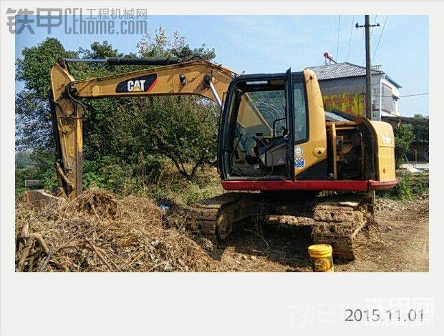

试机感受:(此机器07年10月份生产,13年老板购买于深圳,在老板手里面干了3年多,劳动了5000多小时。)
1、第一次启动需要等待3秒左右,(跟冷机器有些关系)。
2、正常运转下,带一点点黑烟,正常,毕竟很久的机器了。
3、怠速支车,单动作支车均无问题,3个动作憋机发动机稍冒黑烟,但憋机不死。
4、单边行走不动(行走没力气),油门加到3格可以360转圈。操作行走,伴有滋滋的泄压声音。(这里是液压泵?中心分油盅?还是行走马达的问题啊?)
5、热车着车在3秒内启动。小臂有电焊耙。
跪求甲油估价。

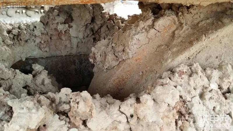

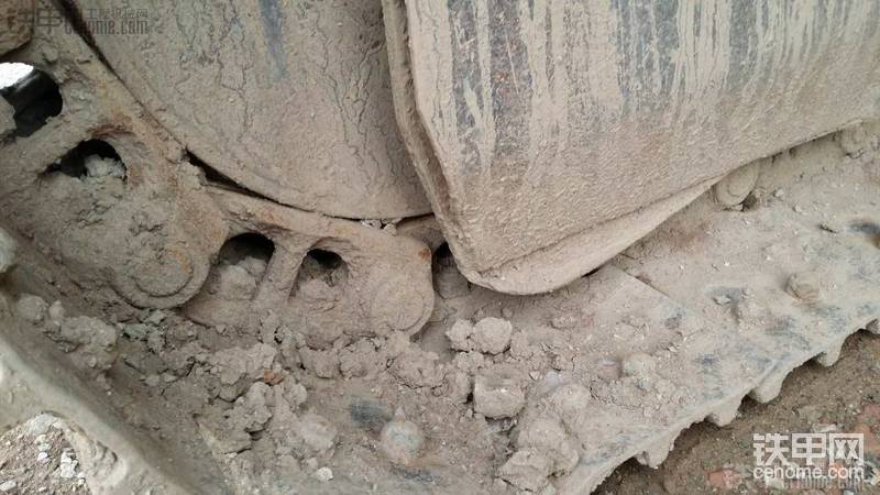

底盘件一般般

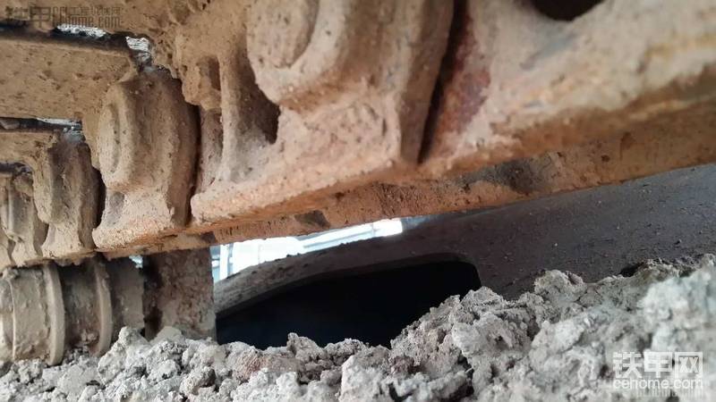

同样一般
链金磨损严重。

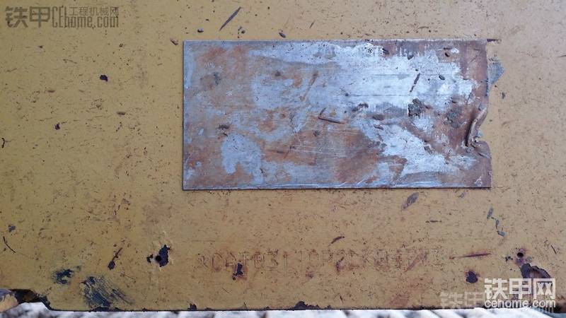

身份标识,随着年月的增长,已失去刚开始的模样。

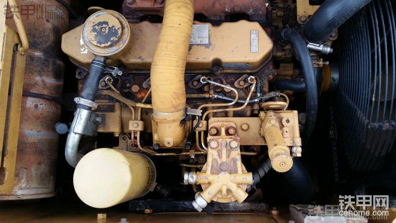

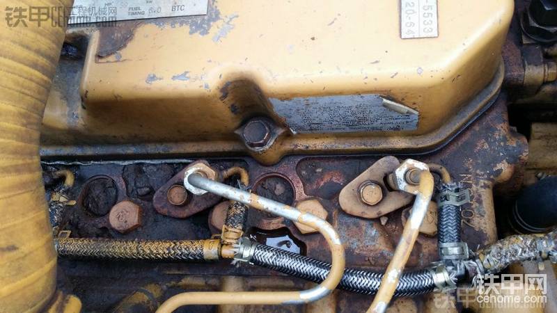

发动机气门盖渗油,甲油们看看发动机给动过?

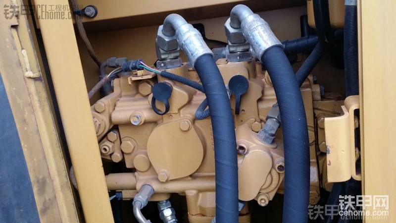

液压泵,干净,滤芯看出来,机主并不是用原厂保养。

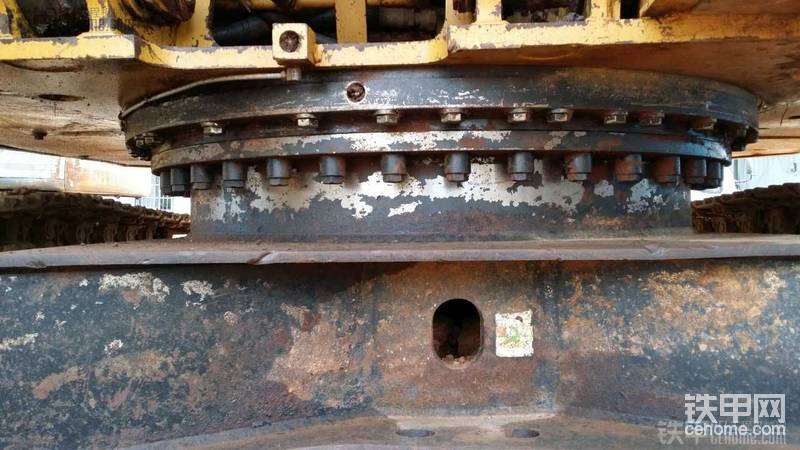

回转渗油,不知道哪里流下来的。

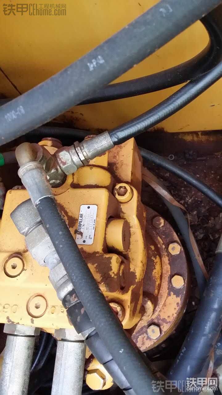

回转马达,干净漂亮。
