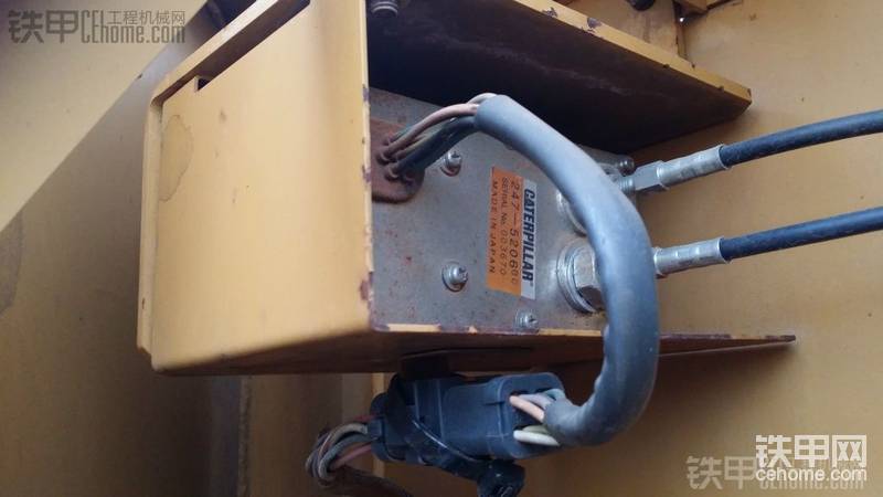

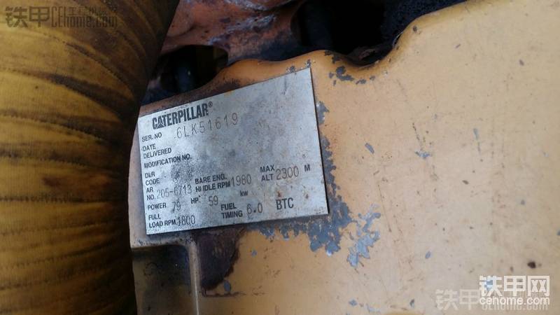

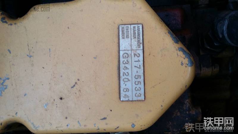

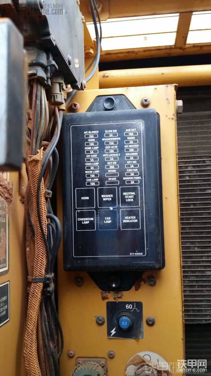

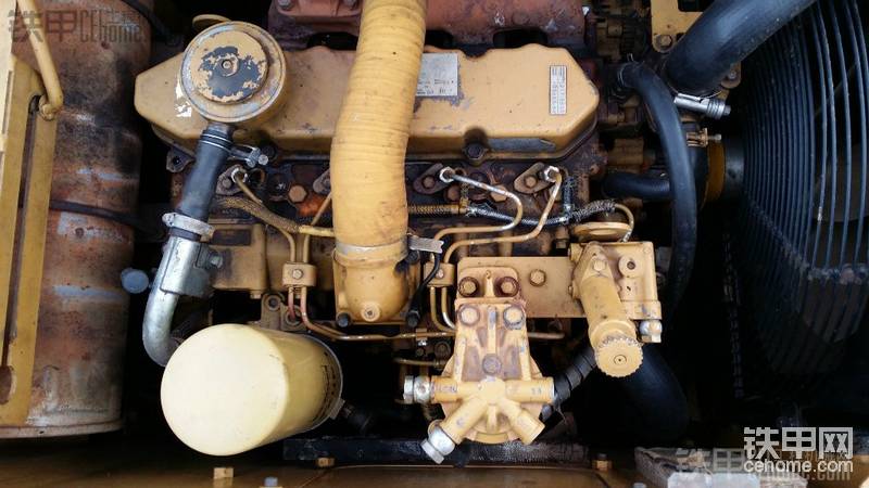

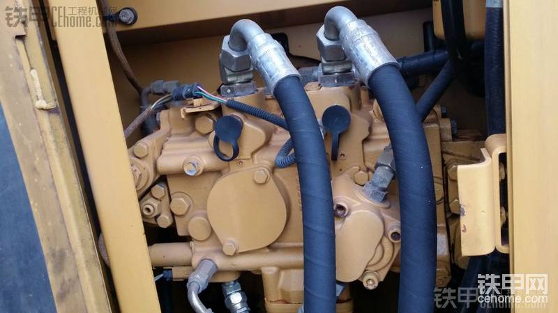

此机为07年小日本出厂,于2013年够与深圳,目前怠速顶车没问题,小油门憋车发动机不熄火,动作连贯,怠速单边行走不会动,只有在水泥地板上怠速可以单边行走,并且行走还跑偏,行走时,行走马达伴有呲呲的声音,分配阀漏油,刚全部换的新的分配阀胶圈。请各位甲友看看,此机器目前还能值多少钱,行走可能是哪里出问题了,我接过来修理的话需要多少钱能修的好。?在下不甚感激。

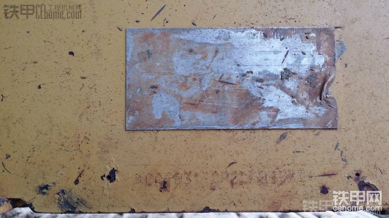

身份标识。

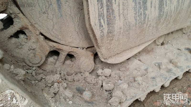

链金已经快报废。

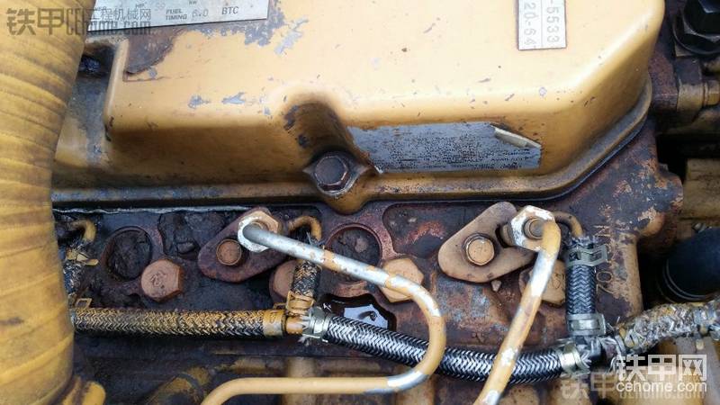

发动机气门盖有油。

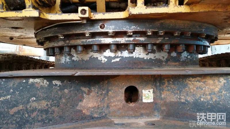

底盘映油。

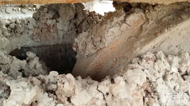

底盘烂。

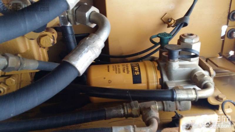

大泵干净,喜欢。
