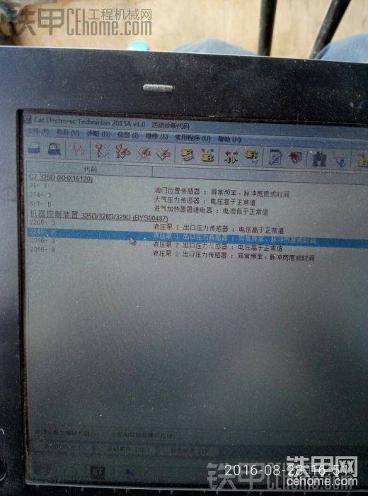

329发动机运转熄火打不着,用ET检
铁甲韩师傅
2016-08-29
喷射用电流没有通电,查看促动泵上的插头是否有电,91-8这是备用油门报警。

ET要看状态数据流

刚才又打了一下打着了叫了两分钟又熄火了。一打发动机突突的要爆炸不爆炸的样子打不着。ET检测油门位置传感器异常油门位置传感器在哪里……跪求大师父
