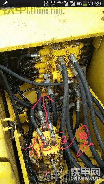

挖机小菜鸟灬
2016-08-28
你的掉臂怎么掉的
挖地球人
2016-08-28
挖地球人
2016-08-28
换副炮就好
1754622824
2016-08-28
你手指那个就是,阀芯磨损都会掉比
枫叶子1222
2016-08-28
保持阀是哪个
