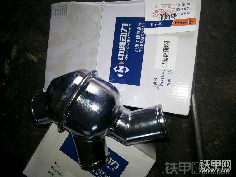

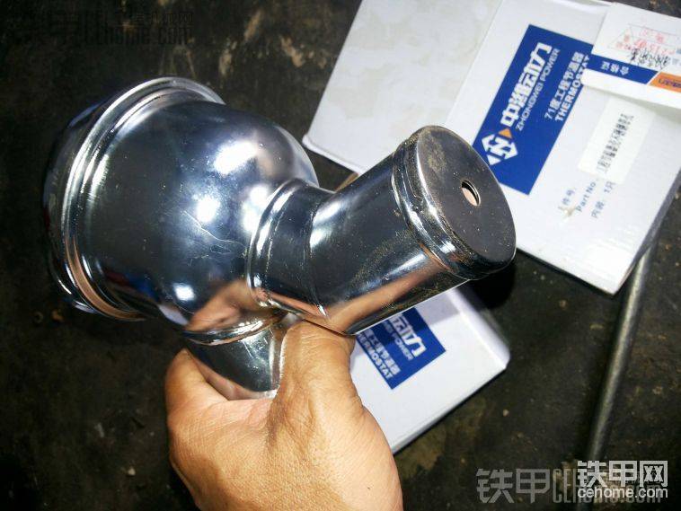

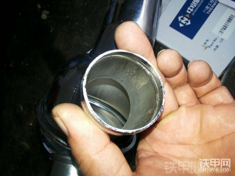

效果还是有一点,至少水箱90℃不从水箱盖处翻防冻液了,前几天遇见这种节温器
这种节温器就是把小循环堵住,在堵住的地方有一个小孔,可以通过少量防冻液,应该可以防止水泵产生气蚀的作用,装载机冷车发动着,打开水箱盖可以看见防冻液循环,如果是有内胆的节温器,冷车是不循环的,只有温度达到了才循环,这个新型节温器装上后,没有干活,暂时不知道效果如何,以后补上效果,
