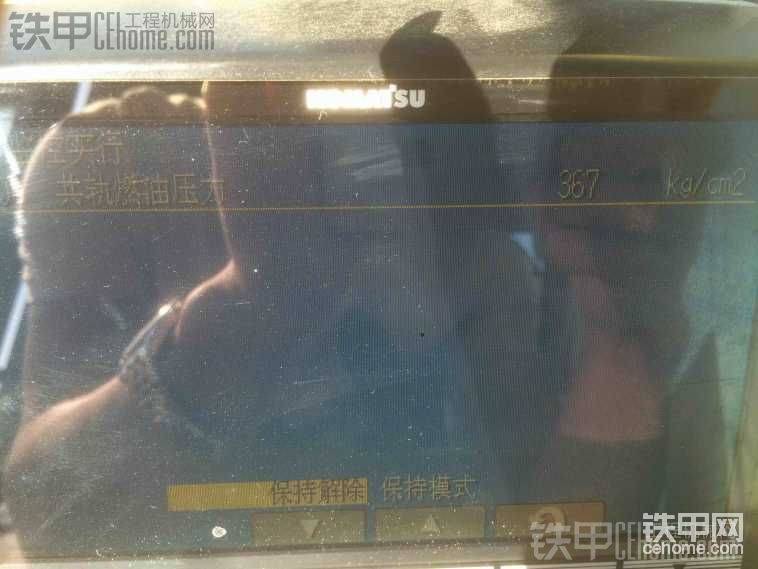

按你所说好像是传感器坏了:)
贵州小松 2016-08-27
不是看这个,故障记录上面是监控项目,进监控项目里面有一项36400,共轨燃油压力,还有共轨燃油压力传感器电压,共轨压力在不启动的时候是-1一10kg/cm左右都是正常的,坏了的话会很高,几百甚至上千的压力。这种就是传感器坏了的情况。
Cscc139****2488 2016-08-27
帮我看一下是不是这问题
贵州小松 2016-08-27
那你请人看没有嘛?进监控一看就知道是不是共轨压力传感器的问题,。
关键现在是要是换总成能解决的话倒也认了,要是不行那钱就打水漂了
没人帮我能确定,只能死马当活马医了,换个新的试试
贵州小松 2016-08-27
可以单独更换,哪个跟你说的要换总成?想多遭钱?不用换总成。你已经确定是共轨压力传感器坏了吗?多少钱买的。
正在发货,这个可以单独更换吗,有的说可以有的说要换共轨管总成
贵州小松 2016-08-26
就是这个传感器。整好没得嘛?
