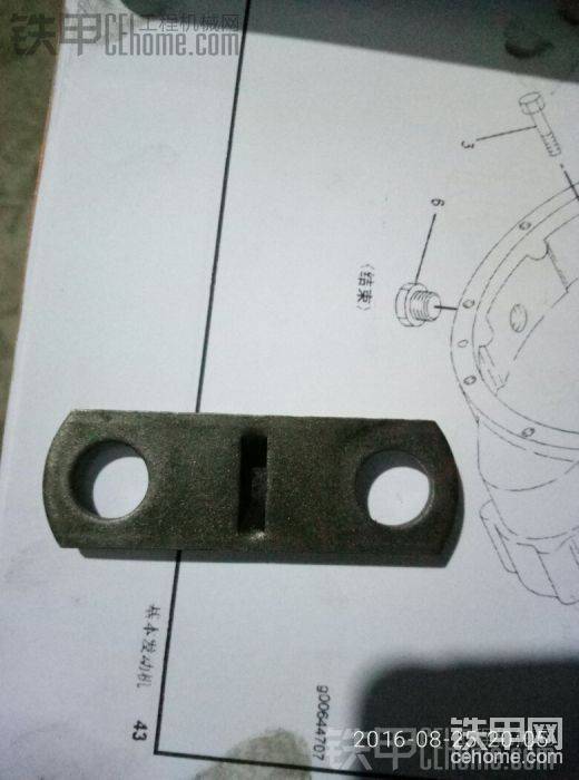

发动机气门摇臂上三四缸那里固定喷油器线束的,C7发动机排气门在前,跟进气门在前的调的方法不一样,反顺序条就可以了,最好是一缸一缸调,发动机气门间隙误差小,发动机声音还脆、有力。

就像我小时候把笔记本电脑拆了研究一下,结果装好了还剩了不少螺丝都不知道是哪的
电器技师
2016-08-26
这个问题,不好说,你拆的啊!为什么拆时不拍照啊,我们拆机械都拍照,看这零件的型状是一个类似固定,看看油底,气门室里,比比划划就能找到。
铁甲307
2016-08-26
应该装到最后多个发动机来就好了
霸王憋机
2016-08-26
好牛逼的样子啊!还装的多出来了零件
残金缺玉
2016-08-26
零件是发动机哪里……
爱华ah
2016-08-26
找
残金缺玉
2016-08-26
装完了,多了这个零件。请问下大神,这是哪个地方的呀
