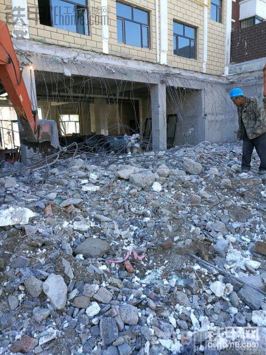

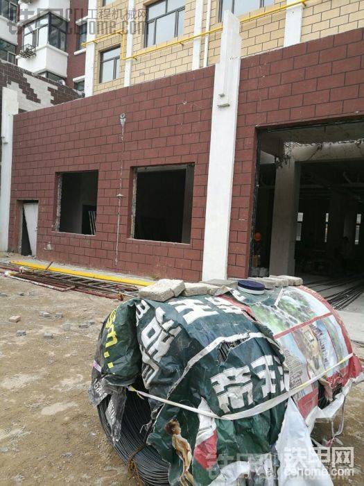

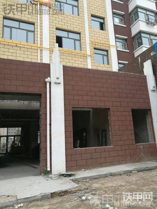

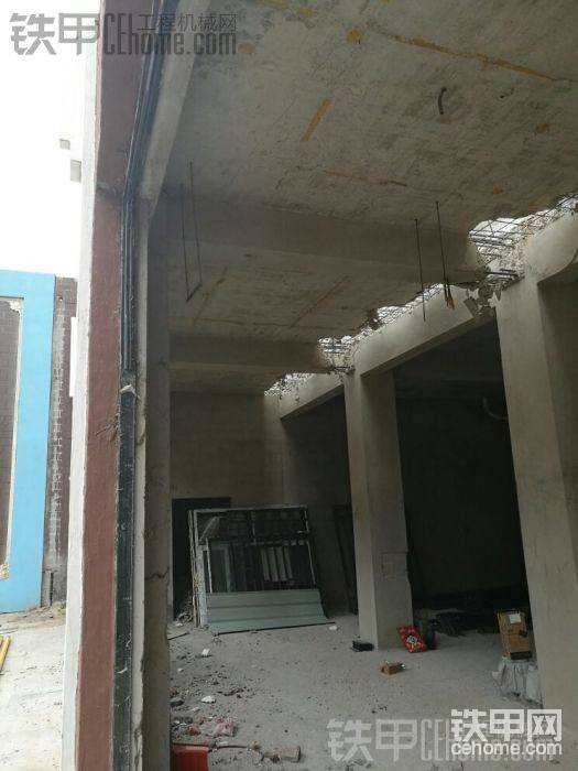

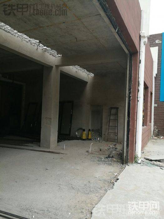

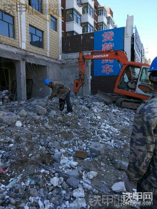

求大神看看怎么拆
scbzhgs
2016-08-25
那里有砖都是混泥土墙贴的瓷砖
杜海双
2016-08-25
谢谢大家的指点
杜海双
2016-08-25
原装卡特307D
2016-08-25
靠中间全拆除,然后向两侧慢慢来
铁甲粉经
2016-08-25
只要把楼面钢筋割掉.随便干了.我70机经常玩
新手挖机1568
2016-08-25
再把砖扒拉 然后打柱子 从中间往两遍打 大柱子下方 打中间容易造成往里边倒 中间的两个先打 然后 把上梁往外边拉 并且压下 然后往两边打
62636363747
2016-08-25
80机随便搞。
闾井小挖
2016-08-25
80不搞到挖机你随便拆
卡特306小李
2016-08-25
一块一块的往里面打,打完一块上切割机把钢筋割掉,在继续前进,60机都可以做了
130****6133
2016-08-25
拉几车废料把机子垫高!接下来该干的不要指导了吧
