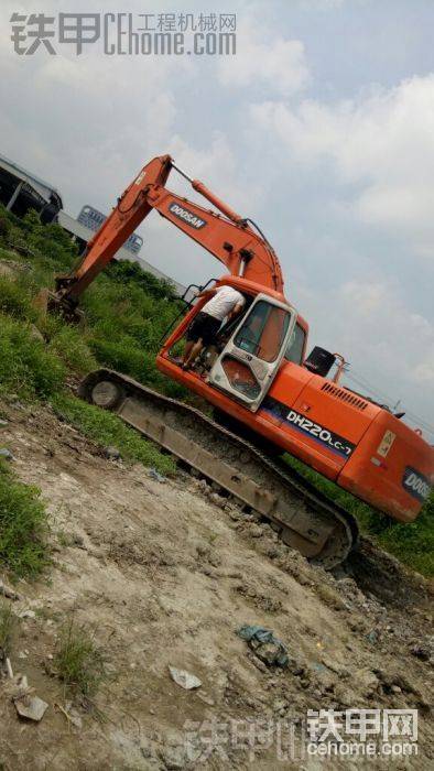

头疼的大宇220-5撑不起来车
CEO 2016-08-17
压力、先导压力正常吗?其它动作怎样?如都好,可能是油缸问题,不好是泵内泄。
I have a Dream 2016-08-17
你的意思是提升器?
起名字,都能把我累死 2016-08-17
大泵,或者,分配器问题!
