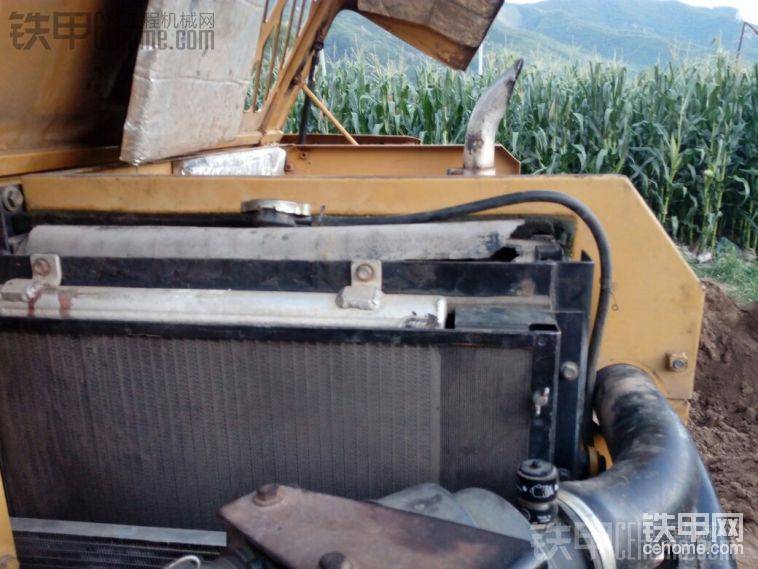

第一次看到这情况,不可思议。

拿去换个上盖!还是个好水箱!你换的话很多尺寸都不合适的!
风雨同在
2016-08-09
水箱盖坏了!弹簧太硬了!空气排不走导致!!!
很快就来
2016-08-09
换新的
天天尽头
2016-08-09
水箱盖的回水管口堵了吧

要看你现在爆到什么情况啊,要是完全坏了肯定修不了啦
工机商城罗
2016-08-09
水箱烂了没,水箱里面要通一下
