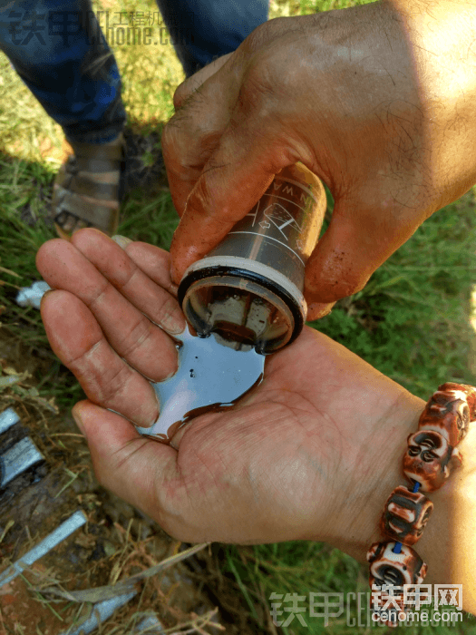

加油车加的油,大伙都来说说,他们加了什么

挺正常的,加工地油烧油嘴都算正常,进工地俩月六个嘴子烧了俩,勤换柴滤和油水,一个保养期内换两次,给油箱底子上加个阀门,每天早上放水,勤放油水,基本没什么问题。

还是中石油。中石化。站内的油没那么假。。铁甲可不要删我哦。我替石油打了广告

贩子的油如果和油站的一样的话他还赚什么?以前加过觉得每小时200机实际多烧1.5L

你那油水分离器真小,改装一个大点的吧

加蜡加多了

还是油站油安全
