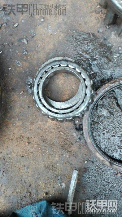

一大早小弟就起床了,还没吃早餐那个老板看见我没事干就叫我提一桶废铁去倒,倒到哪里他普通话表达不清楚小弟做得不对等下就骂小弟说你是不是听不懂我讲话……然后又对我说记得每天早上要把厂里的大门打开要打扫地上的垃圾有废铁就要把它捡起来,总之我觉得很啰嗦这个是卡特320D换下的轴承

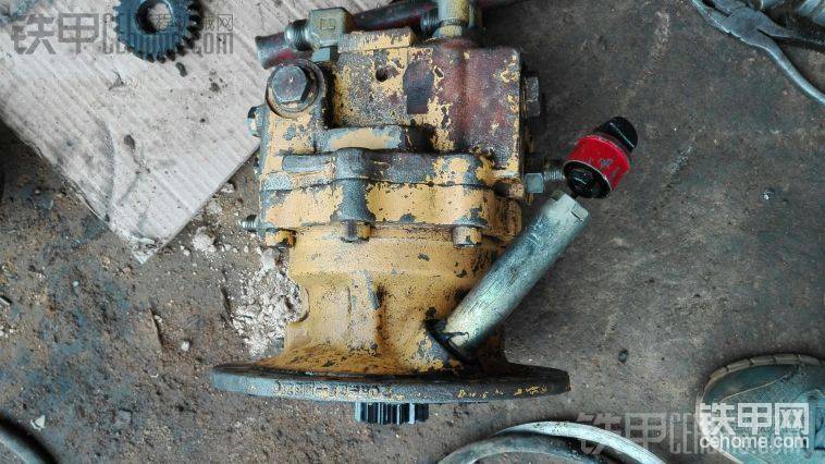

这个是中午师傅拆回来的小松130-7旋转马达减速箱坏了要修

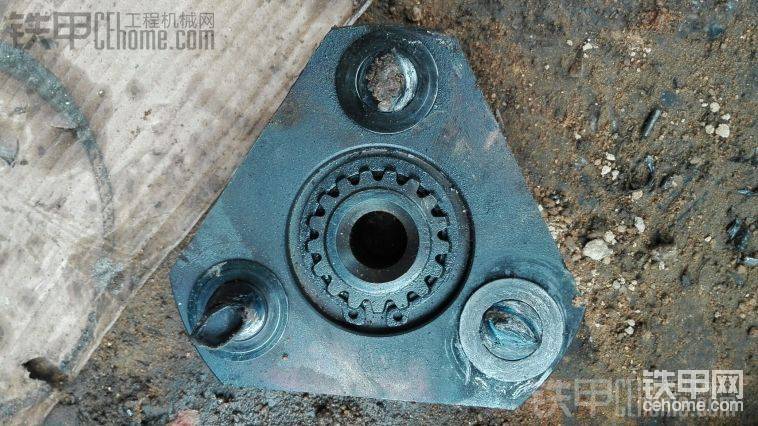

一级行星架上的轴磨断了,行星齿轮磨损严重

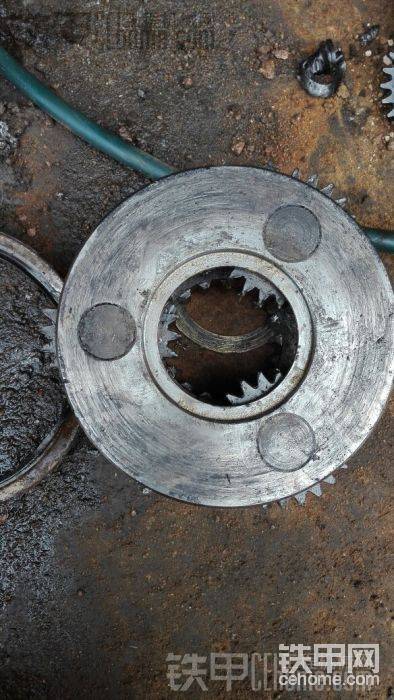

这是二级行星齿轮有轻微磨损

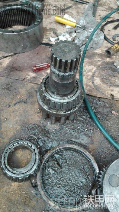

立轴磨损严重啊,主要是没有齿轮油造成的,不知道是忘记加还是漏掉了,所以甲友一定要勤检查啊!那个齿圈是原来换过的

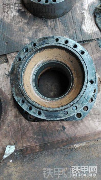

座子也有磨损全是铁渣要换掉,座子上的油封直接用一字螺丝刀敲进去再翘出来就可以了
这个座子是以前拆下的旧件是小弟把立轴拆出来的,中午看师傅是怎么拆我就怎么拆,师傅拆那个有一个卡环没发现硬是打出来卡环打碎了当时经理也在场看,后来我拆这个是没有卡环的经理硬是说是有卡环的叫我拿工具翘那个轴承,我也是醉了…后来他看了看叫我在下面垫一个减速箱的壳体一锤下去就出来了。其实小弟觉得学技术一定要多动手和多动脑不然是学不到东西的
这个齿圈和二级行星齿轮也是旧的小弟已经洗好了,主要把齿圈上的密封胶刮掉然后再用柴油清洗。清洗座子的时候小弟不知道是用盆子洗就放到油桶上面清洗弄出了一点柴油被老板看见了又被叼了,最后又叫我铲沙子弄了一遍又一遍,铲沙子的时候是用垃圾铲铲的,铲少又说少慢了又说慢,小弟从没打过工也没受过气这次真是受尽气,最后我跟他解释他又变了一个人,又变得好说了,这个老板真是太叼了…那个老板娘在旁边看一边模仿我用铲子搅拌沙子的动作并在那里笑,以为我一介书生什么都不会我无语了

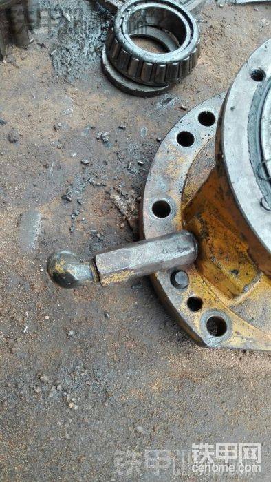

这个是原来那个座子的放齿轮油的管头了清理完沙子之后又要扫垃圾,然后又要提着垃圾桶走到马路对面去倒,小弟作为一名大专生穿着一身脏衣服去倒垃圾心里真不是滋味,只能说赚钱不容易啊
