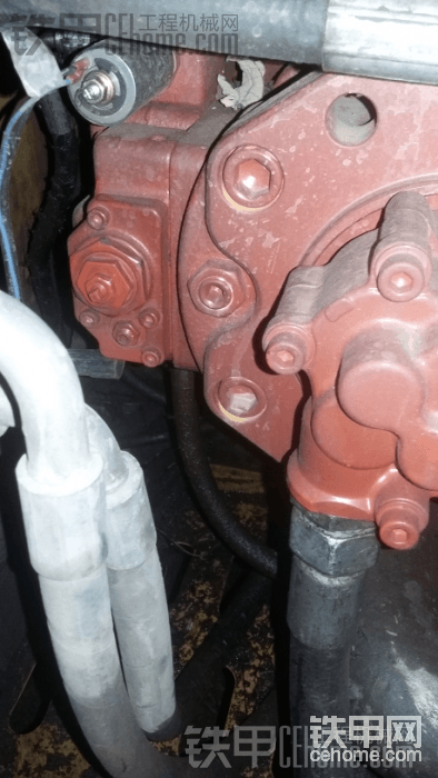

液压泵怎么调,,发动机冒黑烟

调小功率^O^:)

这是调液压泵流量的

是调小功率吗?。。还是调小流量??

用36的开口或梅花扭松锁紧螺母再用24开口反时针扭90度调节螺杆。两个调节器都要扭一样的角度,顺时针扭是增大功率反之是小。扭之前最好在调节螺杆做好标志,调好了功率別忘锁紧36的螺母。

同问

自己不要乱调

调上面还是下面镙丝??往那面调??
