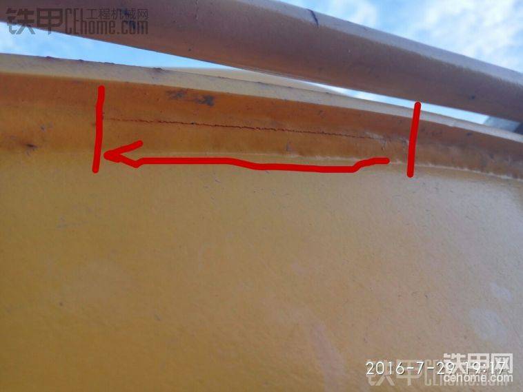

这要怎么焊才好

这是现代80的通病?我的也是焊缝开裂过。用角磨机开槽,尽量磨宽点,把以前的旧焊全磨掉(我是直接把钢板磨穿,宽度开到一公分),用二保焊焊起来尽量和旧焊缝对口,稍微打磨喷漆,修复之后根本看不出来。

用气刨刨开焊缝,气刨热量小不容易产生应力,用506或507焊都行

那是不是焊完一次得敲掉焊渣再接着焊

就这样直接焊注意不夹渣

我是说焊接的时候

用切割机的方法,不产生很大的高温,对附近的破坏比较小,

意思是用铁板补焊效果很差是吗,那即使用切割机开槽焊接的时候还是会产生内应力该如何消除呢

是的,只要发现有裂痕,就必须马上修复,不然会断掉,帮铁板是最要不得的,会产生内应力,可以不用氧割的尽量不用,如果用氧割,把氧化铁一定要打磨干净,

氧气割穿,开斜口,焊上就好,怕你就在里面夹板

倒是发现大臂下方容易开裂,基本开裂的都是那里
