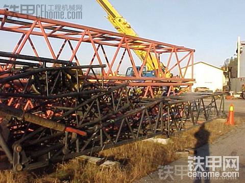

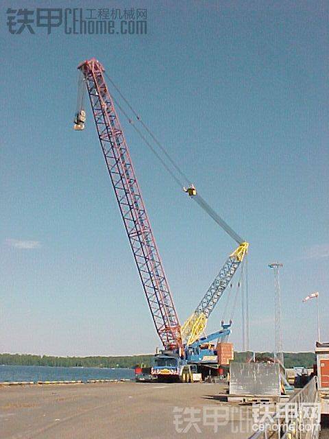

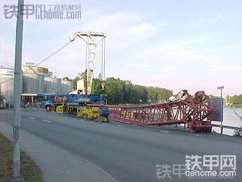

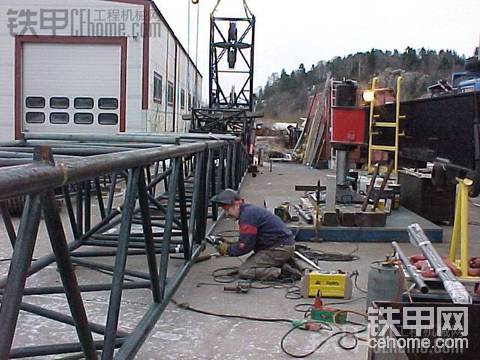

外表小量翻新和臂杆制作,不多说,看图吧
蓝色的外观很漂亮

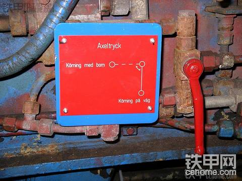

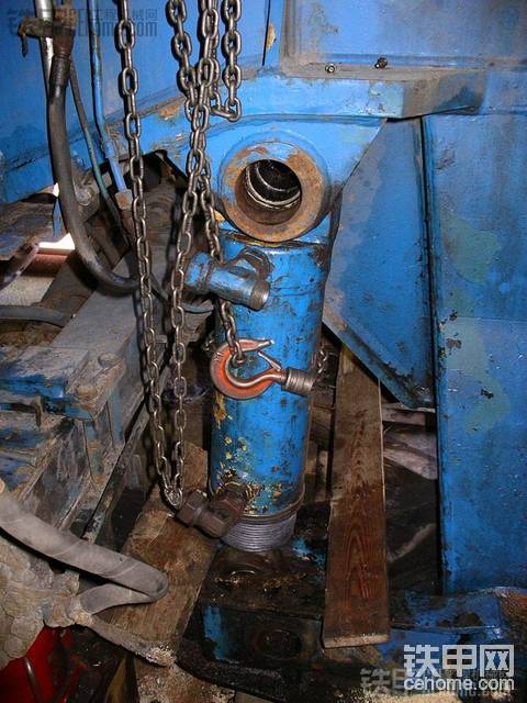

知道这个是什么吗???
其实是液压举升油缸,底盘轮胎的伸缩

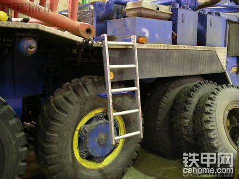

爬梯,全路面起重机的必备工具

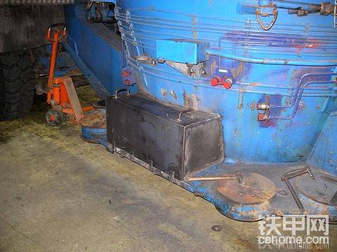

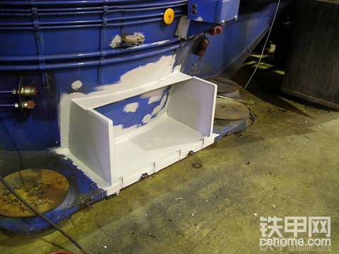

后加上去的工具箱,焊在两个支腿固定接口中间
喷色后漂亮多了

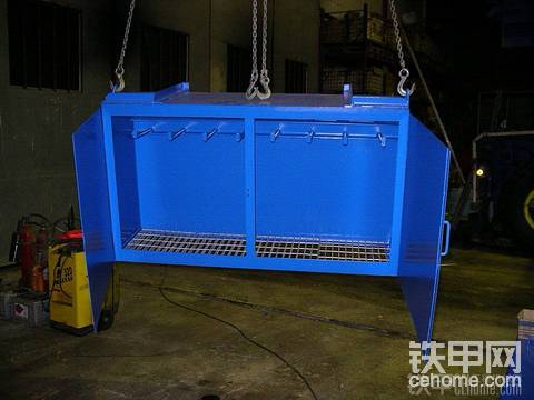

也是工具箱
有效的利用车上的空间,安在托架后面,专挂吊装铁链

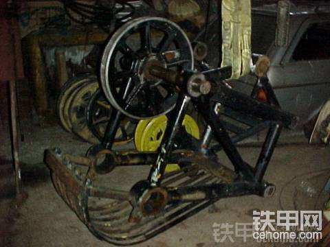

这个是什么??????求解,看外观像是发电机

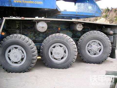

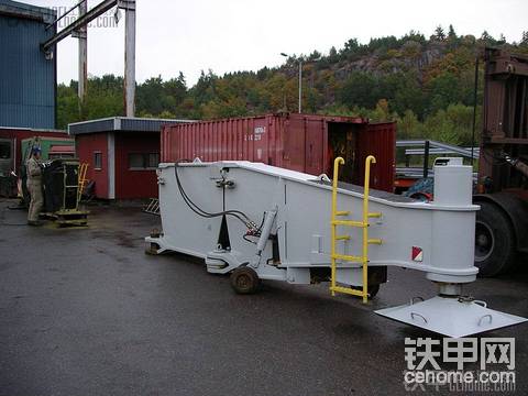

四个支腿也要喷漆,支腿是双插销固定安装的,使用不能收进车体,要单独运输
喷了一层防锈底漆

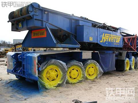

轮圈和大梁也要喷漆
到处都抹灰填平喷漆

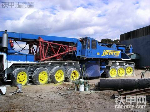

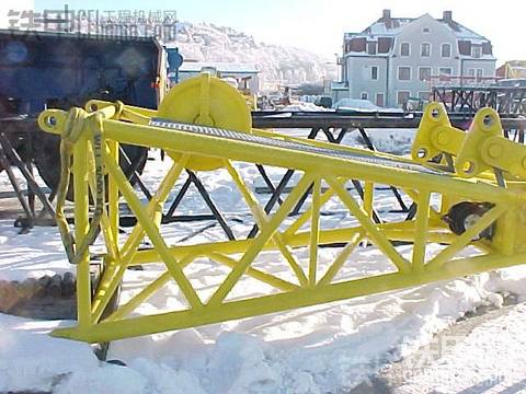

轮圈喷黄色,跟蓝色车身配合很漂亮

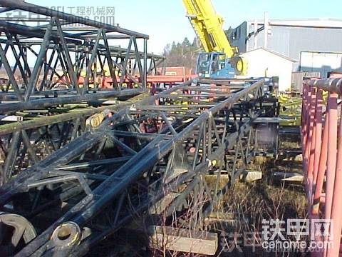

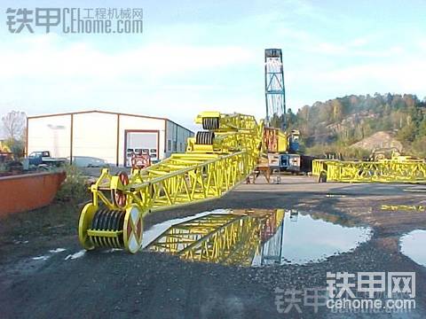

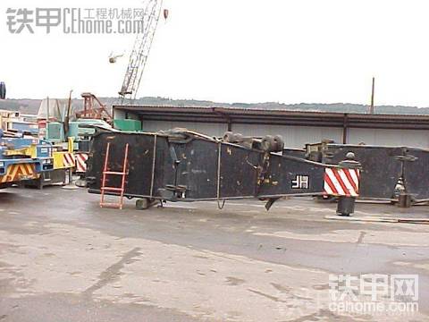

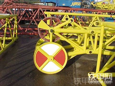

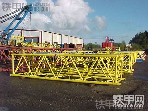

下节臂

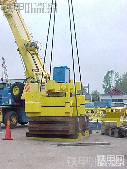

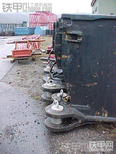

这个是后臂,改装这个后可以配超起

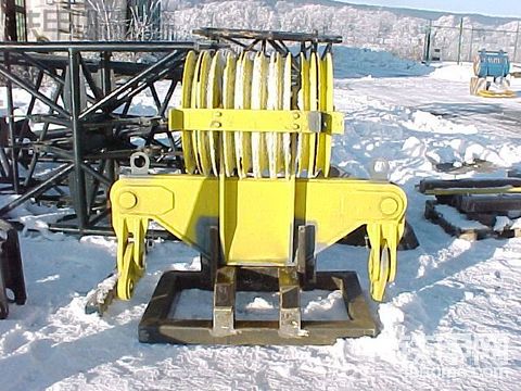

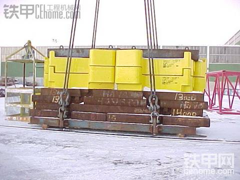

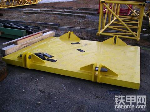

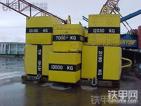

这个应该是超起的配重托盘

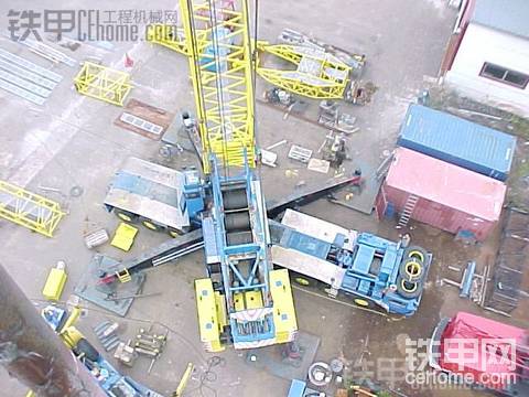

喷色后安装调试
调试

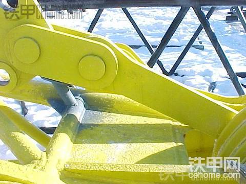

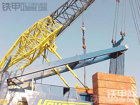

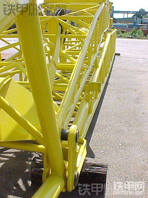

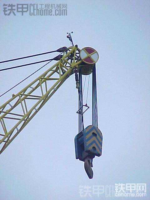

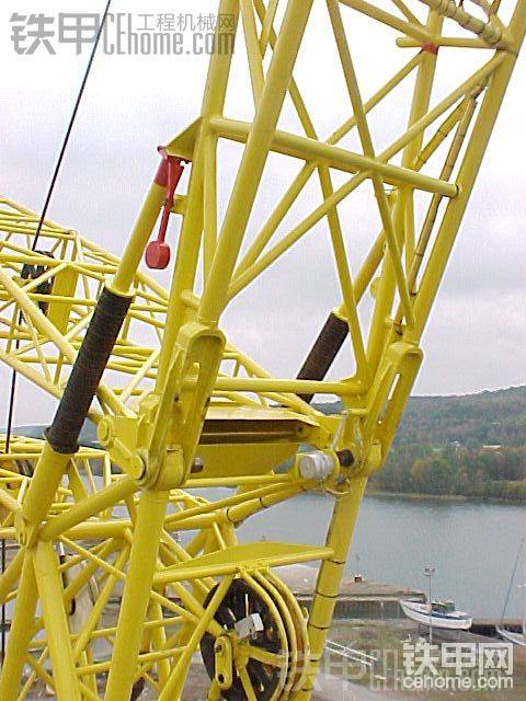

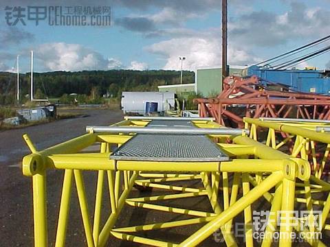

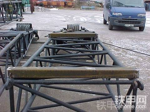

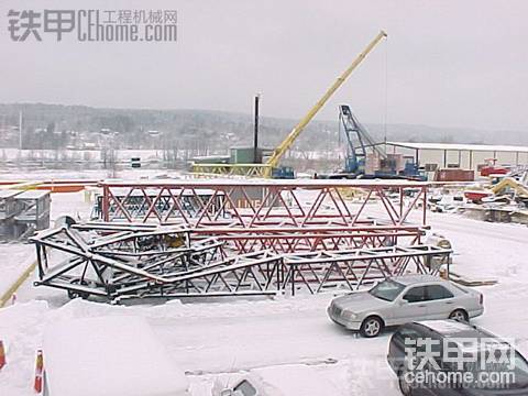

副臂的制作

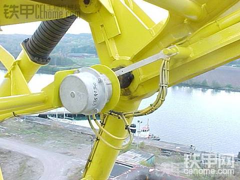

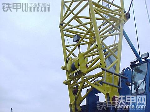

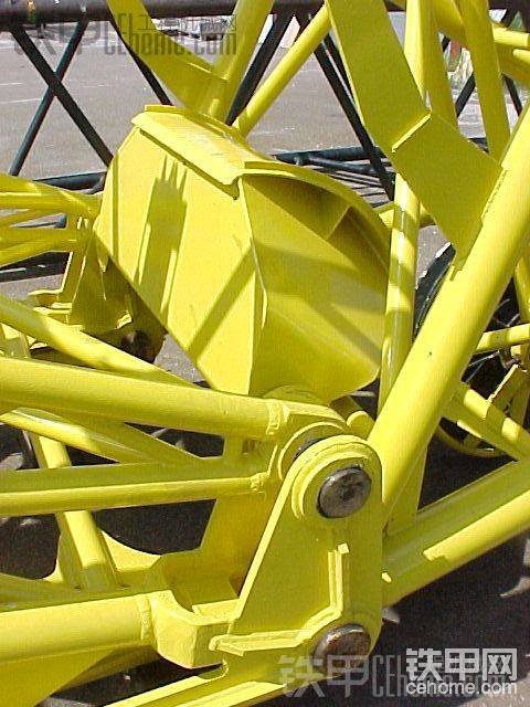

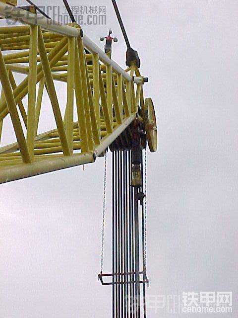

这个应该是副臂上加装的角度传感器

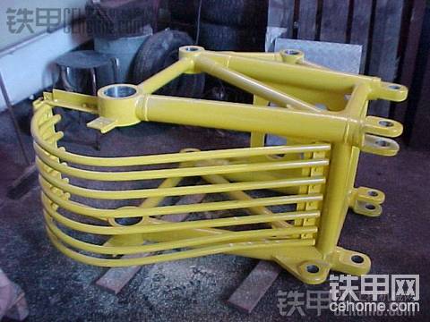

防后倾油缸
组装调试

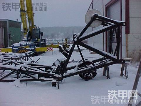

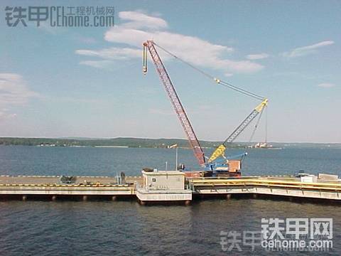

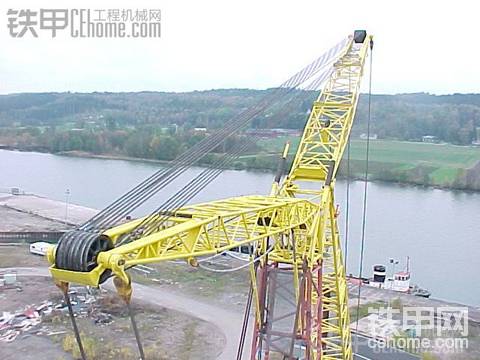

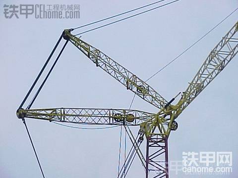

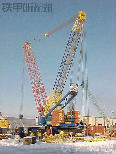

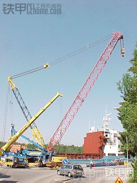

塔式工况调试

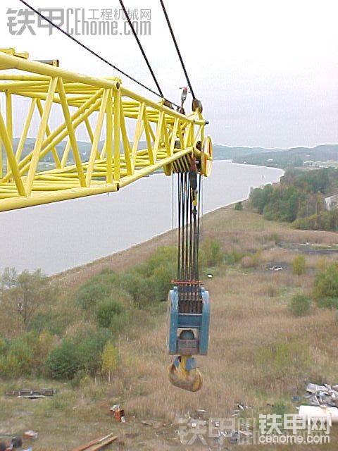

整套臂杆都是自己加工,效果不输原厂
传感器调教
