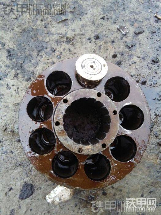

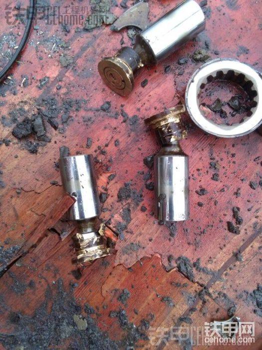

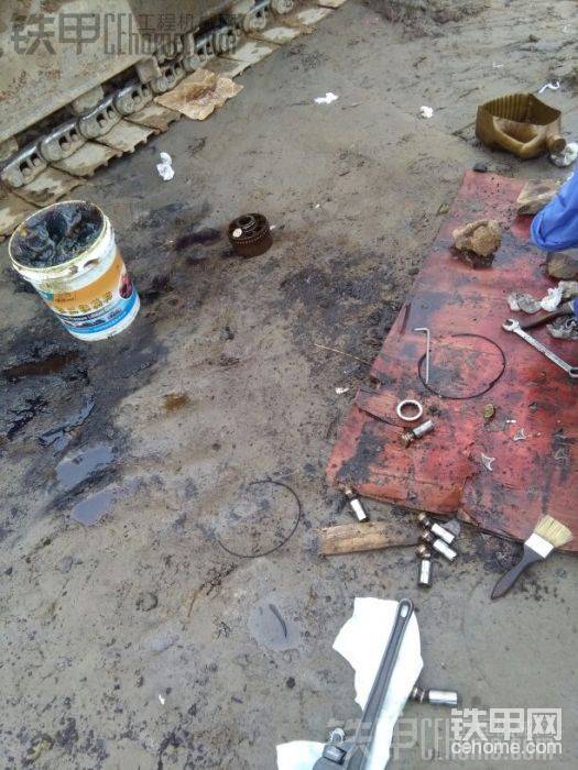

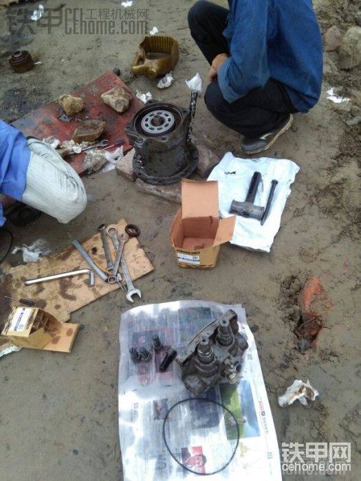

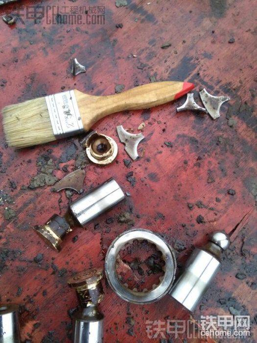

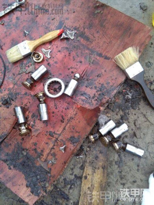

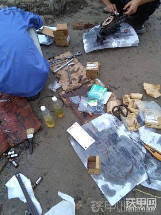

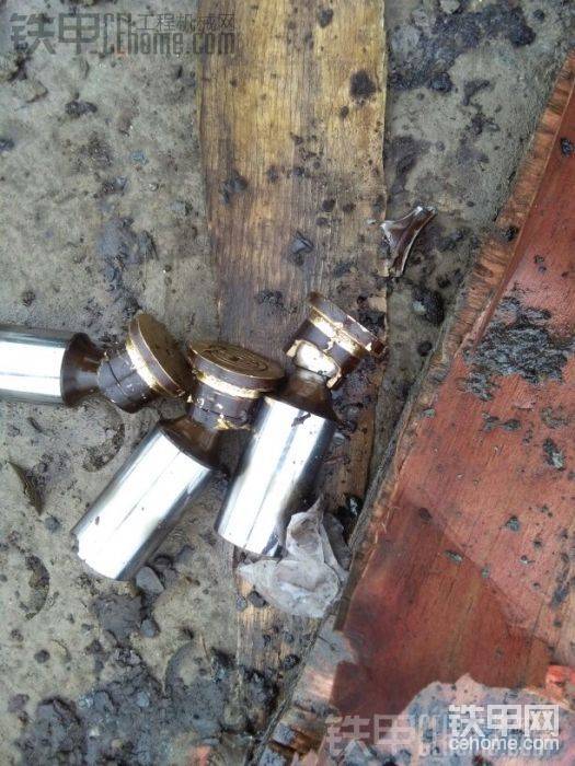

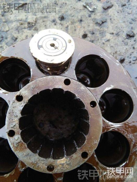

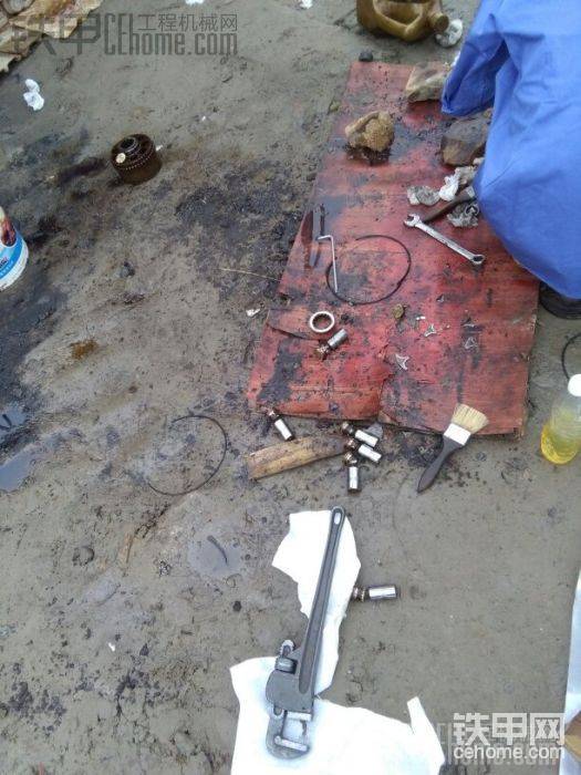

日立200-5行走没力,半年时间换了三次中心油封,最后这次换了跟没换一样,做了一个多月,最后一天,旋转马达打了,立即叫人来修,修好工地结束了,第二天又叫烧电焊的来修,换了驱动齿,护链架,焊了斗,第三天叫搞液压的来修行走没力,(第一次的液压工没第三次的液压工好,两班人),早上5点起来就去接人了,到了工地直接试车,和我说的一样,马达在后行走正常,马达在前,行走没力,然后他把脚踏筏下面4根油管,第一根和第二根互换,第三根和第四根互换,和刚才行走力相反了,叛定是脚踏筏毛病,然后拆,也联系了旧的总成,要2000,还是个残品〈两边镙丝孔断了)我不要,我说拆开来看吧,哪坏修哪,修理工说看不出来的,要不换四个子弹头试试,四个子弹头280,换上试车,好了,两边行走力一样,有劲了,真高兴,工时费付了800,修好晚上联系了板车又换了个工地,只照了修旋转马达的,别的没照
