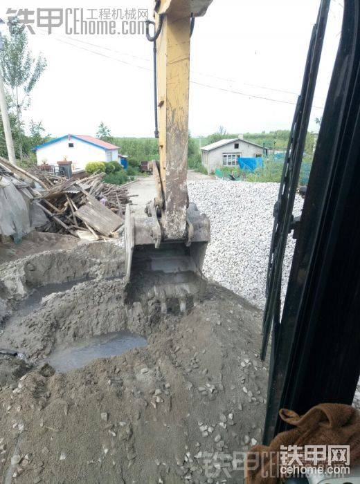

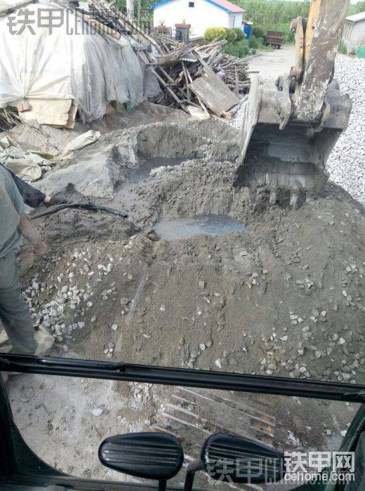

甲友们谁干过这样的活

要看拌什么强度的混礙土,C20的每方配6.5-7包,石子和沙堆起来按圆锥算体积,算出体积再配水泥。

配比该如何计算呢

还是在平地上好拌主要是要会算配比我一次拌9-11方70挖机

这个会不会粘在斗山呢

和泥巴

以前用挖机和料一天打两百方混凝土
