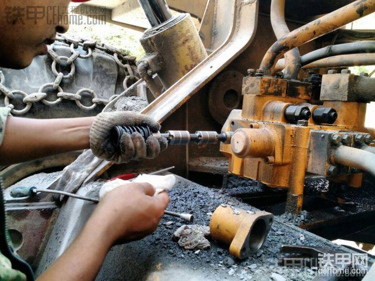

各位师傅看看这是怎么了?

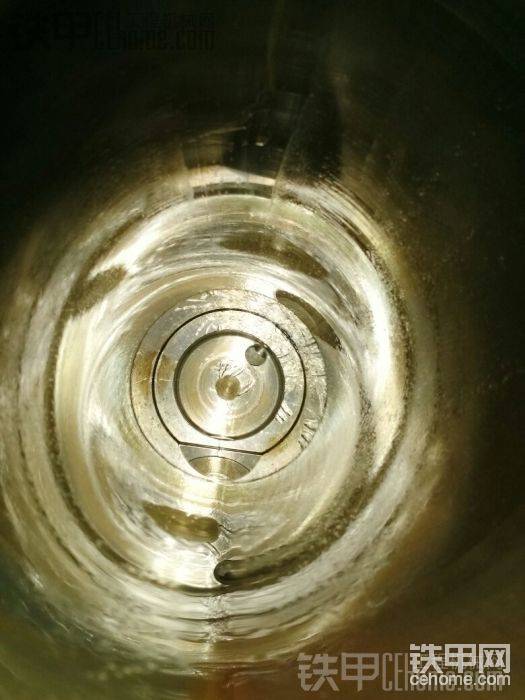

大哥你真神了!师傅无处不在,三人行必有我师啊!哥是干什么的呀!下午我把油缸拆下来就发现了,

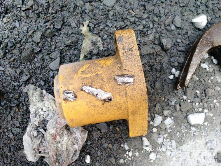

厦工955,检查下转斗油缸顶心后面的大螺母, 大螺母松了后顶到了油缸底部 铁片估计是大螺母顶劈了后的铁屑,碰到了二把刀修理工 没找到原因直接就给你换总成 结果给你换新的还不能解决问题 心哇凉哇凉滴吧。。。 原阀还是好的 这样的仿卡特阀更本不容易坏 阀芯稍微用千目砂纸光下就能用

检查升降泵!换液压油 再给液压油油箱低放个大点的磁铁石!!

看看是不是油刚拉刚了
